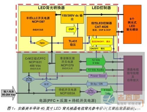

目前,安森美可同时提供侧光式和直下式LED背光方案。以侧光式方案为例,安森美半导体提供高性价比的多通道线性LED侧光方案,这方案在半桥转换段采用NCP1397初级侧控制器和500 V高压MOSFET NDF05N50,同时采用6通道线性LED驱动器CAT4026。CAT4026的目标能效高于90%,典型能效达94%,提供<±2%的极佳电流匹配精度及<1%的400 Hz PWM调光范围,并采用外部功率双极结晶体管来提供散热,更好地处理散热问题。
除了基于NCP1397、NDF05N50和CAT4026的线性侧光式方案,安森美半导体还提供包括基于NCP1397、NDF05N50和NCP1034的直下式降压驱动方案。NCP1034采用高达500 kHz的可编程开关频率驱动一对外部N沟道MOSFET,能够灵活地调节集成电路(IC) 的工作,符合系统级要求。另外,使用内部1.25 V参考电压便能对输出电压精密稳压,用于低压应用。这器件的预防电气故障的保护特性,如欠压锁定和断续(hiccup)电流限制,在发生故障事件时提供所须的系统级安全性。优势包括驱动高能效场效应管(FET)及为1颗或多颗器件提供固定频率。
