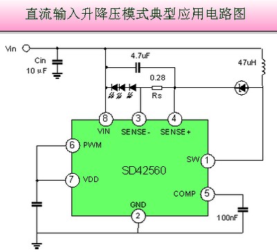

继成功推出应用于MR16射灯的6-36V输入1A大功率迟滞型LED驱动芯片SD42525和应用于LED路灯/照明灯的6-60V输入1A大功率LED驱动芯片SD42528后,杭州士兰微电子公司近期又推出了一款6~36V输入,升降压型大功率LED驱动芯片SD42560。该芯片是升降压、恒流型LED驱动电路,采用了士兰微电子专为绿色节能产品所开发的高性能BCD工艺技术,单芯片集成LDMOS功率开关管,内置PWM调光模块和多重保护功能,具有较高的转换效率,适合于MR16等多种LED照明领域。
由于是电流模式的LED驱动电路,SD42560因而具有快速的瞬态响应,环路稳定性设计简单,恒流特性好,可应用于降压(Buck)/升压(Boost)/升降压(Buck-Boost)三种模式,以满足不同的LED应用场合。该芯片在不同输入电压、不同LED负载情况下,输出电流变化率可以控制在±1%之内。此外,由于芯片采用士兰微电子先进的 BCD工艺,并且内部使用了高精度的修调技术,使得芯片的输出电流一致性非常好,不同批次的芯片输出电流差异可以控制在±2%之内。
芯片采用了先进的系统架构,系统效率高,降压/升压/升降压三种模式的最高系统效率分别可以达到96%,95%和83%。由于在单芯片内集成的LDMOS管具有低于0.3Ω的导通电阻,因而减小了芯片在功率管的导通周期内的导通损耗。同时,该芯片拥有100mV这样较小的采样电压,从而大幅度提高了电路的能量转换效率。芯片采用了ESOP-8的封装形式,管芯发热小,散热性能优良。
由于采用了PWM调光和内部稳压技术,SD42560的PWM调光的精度高,不会出现类似模拟调光的LED颜色偏移的现象,可以满足在100Hz~2kHz范围内从0~100%的调光要求。芯片内部集成LDO,产生VDD电压,可以作为调光用MCU的电源,使客户在系统开发过程中更加便利。
另外,芯片内置了抖频功能,可以确保芯片内部振荡频率在一个很小的范围内进行抖动,使集中的频谱能量分散化,减小在单一频率的对外辐射,从而改善了系统的EMI特性,简化了EMI设计。此外,芯片内部集成了温度保护电路,热补偿电路,限流电路,过压保护等多重保护电路,以保证LED灯的工作环境正常,延长其使用寿命。

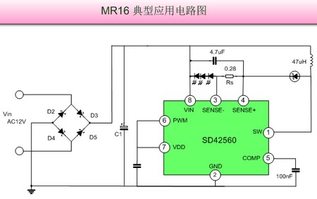

芯片可应用于直流输入和交流输入等典型应用领域。直流输入典型应用中,宽输入电压范围宽达6V~36V。输入电压为12V时,可串接 1~6个 LED,系统外围元器件非常少,仅需要7个元器件,非常适合应用于12V电源系统。在交流输入MR16射灯的典型应用中,输入电压范围为AC 12~24V时,仅需要11个外围器件。
