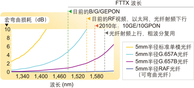

如图1所示,目前的FTTH应用比如GPON,使用更长的波长,这就带来更大的弯曲损耗,潜在地减少了PON的延伸距离和服务的可靠性,因为这些都受到光功率预算的限制。新的PON系统将使用更长的波长,弯曲损耗将达到目前的2倍到4倍。
FTTX 波长与MDU/IHW入户光缆的宏弯曲损耗对应曲线。
已经商用的G.657A可弯曲单模光纤已经能满足当前的和新出现的中心局、户外线缆箱和楼宇骨干网的需求。然而,最新的需求是要把光纤引入室内的光网络单元(ONU),这就需要新一代的超弯曲不敏感光纤。这些应用需要光缆能实现5mm半径的弯曲,并且在楼宇(MDU)中安装和室内布线(IHW)时都像铜缆一样的简单、方便。一个5mm半径的弯曲对于1550nm的光波来说,传统的G.652D光纤会产生50dB甚至更大的弯曲损耗,即使是符合最新ITU G.657A和G.657B标准的光纤,也会产生2dB到10dB的弯曲损耗,这种性能也是不可接受的。

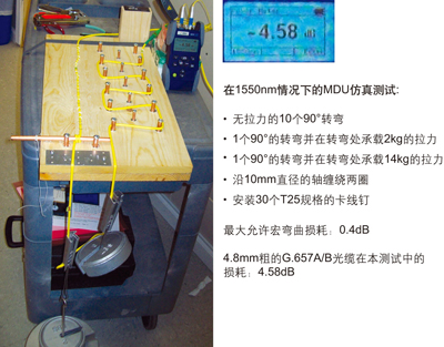

Verizon公司认识到了在部署光纤到MDU时面临的这一挑战,并且发布了VZ.TPR.9424,“Verizon的NEBS标准:MDU入户线的测试要求”,其中包含了一条“MDU模拟试验”用来模拟在安装入户光纤中可能产生的不可控的光纤弯曲。Verizon和其他服务提供商的PON部署工作都因为光学损耗而受到限制,因此提供商都想方设法要减少他们接入网的光学损耗。结果就是,MDU模拟测试要求被测光缆在以下所有情况下都能达到1550nm光波长下最大损耗不超过0.4dB:
无拉力的10个90o转弯
1个90o的转弯并在转弯处承载 2kg的拉力
1个90o的转弯并在转弯处承载 14kg的拉力
沿10mm直径的轴缠绕两圈
安装30个T25规格的卡线钉

最近测试符合G.657B标准的4.8mm光缆时发现,按照VZ.TPR.9424规范来模拟测验它的弯曲损耗为4.6dB。这样的损耗已经比G.657B标准规定的指标要好3倍了,但仍然比图2中所示的Verizon MDU模拟测试要求的最大0.4dB的弯曲损耗高10倍。
这根G.657A/B标准的光纤不能符合VZ.TPR9424规定的MDU安装要求。

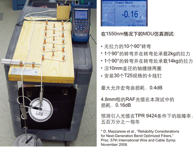

入户光纤采用RAF的目的是为了使紧贴拐角的布线能有近乎0的信号损耗。这些光缆在Verizon TPR.9424 MDU模拟测试(参见图3)中的典型弯曲损耗都小于0.2dB。
4.8mm光缆中的共振辅助光纤按照VZ.TPR MDU进行模拟测试。

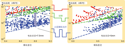

第一根RAF的开发是为了支持非常高功率的激光器应用。而新的RAF是专门为FTTX应用而优化的。由图4的模拟例子可以证明,RAF在5mm弯曲半径时的弯曲损耗比辅槽光纤低5到10倍。
不同结构光纤1550nm波长的弯曲损耗比较。
RAF的波导结构由包围纤芯的一个环和一道槽组成。沟槽有助于将基本模式限定在纤芯内,而环有助于衰减不需要的高阶模式,从而产生具有良好弯曲性能的光纤,同时又保持了兼容于FTTX应用的模场和截止波长。此结构使得RAF能提供如下三个最优的指标:<0.1dB每弯的弯曲损耗、易于安装(熔接和连接器连接)、与G.652D兼容。
