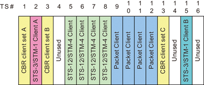

结合支路时隙和GFP帧多路复用的潜在时隙使用情况。

支路时隙技术ybH光波通信
该方法是对OTN ODTUjk机制的简单扩展,用于将ODUj信号多路复用至ODUk信号。其主要优势在于带宽效率高、简单易用而且与OTN ODTUjk多路复用相一致。
GFP帧多路复用技术ybH光波通信
ITU-T Rec.G.7041中制定的GFP包括了可选的GFP帧线性扩展头(Linear Extension Header),可在一个点对点链接上支持多个GFP帧流的多路复用。每个客户端业务流都用扩展头中的信道ID号加以识别。这种技术的主要优势在于,它能处理任意CBR速率和分组客户端,但其缺点在于GFP帧开销可导致映射效率有所降低。
我们可通过使用类似于ITU-T G.984.3 GPON支持CBR信号的技术,实现GFP多路复用支持CBR信号。保持每个客户端的GFP帧长度大致相等,有助于减少抖动。为实现上述目的,每个OPU1帧期间抵达的CBR客户端字节数量应为GFP帧平均大小的适当整数倍。
由于GFP帧多路复用类似于分组多路复用,因此我们需要采用其他方法来确保高质量的漂移性能。然后控制GFP帧的大小以匹配该平均速率。平均化的过程确保满足客户端信号的漂移要求。
处理分组客户端有两种方法。如果分组客户端需要字符级的GFP-T透明,那么所产生的GFP-T流则映射为CBR客户端。如果分组客户端可作为分组流传输,则每个分组数据包都将封装在一个GFP-F帧中。这些GFP帧将以公平机制通过GFP帧多路复用插入到OPU1有效载荷。
值得注意的是我们既能够将整个OPU1用于GFP帧,也可以在部分时隙正用于支路时隙多路复用技术的情况下将其他部分的时隙用于GFP。GFP多路复用还可应用于特定的时隙。
