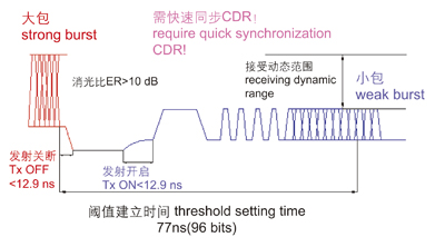

突发式的发射和接收对所有的TDM-PON而言,是一个关键的技术难点,而EPON和GPON因为传输协议的不同,在光器件处理突发式发射和接收时对时序的要求差异极大。相比之下,GPON器件上行突发时序的要求要比EPON苛刻得多。如图1所示,GPON器件的突发接收阈值建立时间要求在96字节即77ns以内,而EPON器件的同类指标为400ns。除此之外,在ONU端的突发发射控制上,GPON也对激光器的开启、关断时间要求得更严格一些。
图1 GPON器件突发时序示意图。

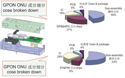

在GEPON和GPON的模块成本中,有源芯片占据了非常重要的地位。尽管近年来,GPON中的DFB和APD芯片的成本有了大幅度的降低,但是,随着FP和PIN芯片的成本随着其大规模应用的增长也在稳定地降低,因此,两者的价格比可以预计将趋于一定程度的稳定。目前,国内的主流模块供应商的GEPON和GPON的模块成本的组成大致如图2所示。可以看出,DFB芯片和APD芯片成本在GPON模块中占据了约27%的比例,而EPON中,相应的两项FP芯片和PIN芯片的成本仅占整个模块的大约9%。
图2 PON模块的成本组成细分图。
因此,在暂不考虑其它电路IC、结构件、成品率等因素的情况下,仅就发射和接收的两个关键芯片来看,和EPON模块相比,在相当一段时间内要大幅降低GPON模块的成本很难。实际上,在PON的相关芯片上,也存在着类似状况。
