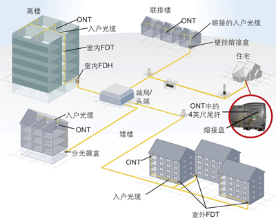

楼房的多种多样给光纤到楼提出了一些挑战(见图1)。在联排楼房里、在楼层间、在走廊内以及其它可以想象出的地方,光纤的走线方式都是不同的。但不管怎么布线,楼房业主最期望的还是快速安装网络,得到尽可能最高的投资回报。即插即用架构正好可以满足这种要求。
图1. 各种类型的楼宇给FTTP网络安装人员带来了不同的挑战。

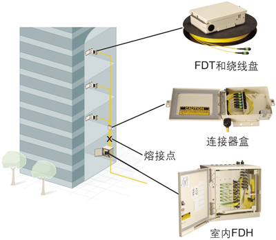

图2. 在这个高楼中,每层的FDT有12到24根光纤连接到FDH。
虽然估算有些差异,但通常情况下熔接12根分立的光纤需要1个小时,劳力成本高达$100每小时,再考虑到必需的熔纤设备(譬如熔纤机、切割器和剥线器),熔接方法的总成本就很高啦。
同样的光纤部署如果用即插即用方法,优势就很明显。拿上面的例子来说,FDT仍然放在每个楼层,但每个插头搭配的是多纤推入(MPO)连接器,FDT上的12纤MPO连接器和FDH上的12纤MPO连接器直接将光纤连起来。每个楼层的光纤可以很容易地插入FDH。只需要再安装一些配件,做些即插即用连接,整个大楼的光纤部署就可以完工了。
这样,光纤布线人员不仅安装起来更快捷,而且还省去了熔接过程,直接用连接器插入就行。架设FTTP网络,特别是在楼宇内布线时最费时费力的就是熔接光纤,即插即用方法与之相比,优势显而易见。
