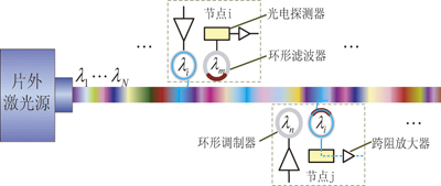

半导体集成电路工艺水平的日趋成熟和新型半导体材料技术的不断发展推动了集成光器件的发展。目前CMOS工艺已达到十分成熟的水平,用于光互连的光发射器件、传输器件、调制器和光电探测器等都取得了突破性的进展。下面借助图1所描述的基于WDM技术的光链路对ONoC中所使用的光器件作一简单介绍。
图1:基于WDM技术的光链路。
在图1中,节点i通过光电调制器将信息调制到激光器发射的波长λi上,调制后的信息在波导上传输,目的节点j通过光滤波器过滤出λi上的光信号,并将其传送给光电探测器转换成电信号。

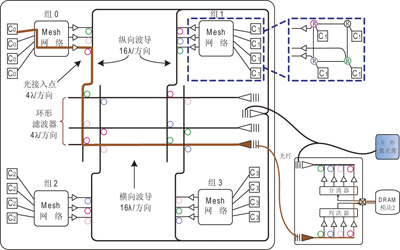

在传统的基于mesh互连网络的存储处理器系统中,处理器核和主存储器DRAM模块之间的访问通过分布在mesh网络路由器中的电接入点实现。在一个具有MxM个处理器核,N个DRAM模块的存储处理器系统中,共包含N个电接入点分别与各DRAM模块通过片外的I/O管脚相连。其处理过程如下:处理器核对DRAM模块i的访问请求首先在mesh网络内路由到与该DRAM模块相连的电接入点,然后经I/O链路发送至DRAM模块;DRAM模块的响应沿I/O链路送至接入点后,在mesh网络内路由至发送请求的核。随着网络中处理器核数目的增多,一个接入点需要处理的访问请求也会显著增多,显然I/O链路的带宽会成为限制多核系统性能的瓶颈。因而,C. Batten等人考虑利用光信道的带宽优势,用光I/O管脚代替电I/O管脚,处理器核与DRAM模块之间的访问信道用基于WDM技术的光波导链路实现,可提高网络的吞吐性能。
但是网络中所有的核都要通过特定的某一个接入点才能访问DRAM模块i,距离较远的核就需要经过多跳才能路由至该接入点。而多核系统的网络规模较大,这样的全局路由模式也是一个明显的瓶颈问题。因此C. Batten等人将系统中所有的处理器核平均分为若干个组,在每个组的子mesh网络中分布N个接入点分别与N个DRAM模块相连,且各小组和各DRAM模块之间的光访问信道以crossbar的形式实现。这样,在组内部,处理器核即可通过合适的接入点访问到各DRAM模块,网络的吞吐性能可进一步得到提高。在图2所示的16核、3个DRAM模块的系统物理布局图中,核均分为4个组,每个组分布3个光接入点,可分别连接3个DRAM模块。利用WDM技术,每个光接入点提供4个波长,相应组中的每个核均可通过其中一个特定的波长同时访问DRAM模块i而不会发生干扰或阻塞。相比于传统的基于电的多核存储处理器系统,利用WDM光技术的多核系统结构可以将吞吐性能提高10-15倍,这对未来多核系统的应用具有很重要的意义。

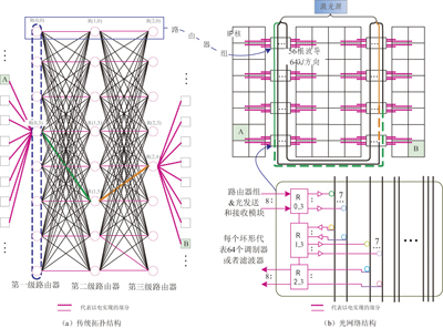

传统8-ary 3-stage Clos结构是一个3级网络结构,如图3(a)所示,每一级包含8个路由器,第一级的每个路由器分别连接8个输入IP核,第三级的每个路由器则分别连接8个输出IP核,相邻级路由器之间共实现64个连接。A. Joshi等人结合WDM技术及各种光器件设计出的8-ary 3-stage光电Clos网络可提供超低时延和超高带宽。在这个基于点到点链路设计的光电Clos网络中,IP核与路由器之间的连接基于电实现,每一级路由器中的第i个路由器组成的路由器组内部的连接以电实现,各路由器组之间的连接则以基于WDM技术的光链路实现。这些光链路相当于传统Clos网络结构中路由器之间的点到点链路,利用波长作为路由标识,负责完成网络中的信息在路由器之间的转发。
图3:8-ary 3-stage光Clos网络物理布局。
如图3(b)所示,IP核A、B之间通信时,A的信息在R(0,3)处调制到波导链路所提供的波长上,R(1,5)接收信息并将其调制到第二、三级路由器之间的波导链路上,R(2,4)在相应波长上接收信息,并发送给目的IP核B。整个网络中,每根波导上放置64个调制器和64个滤波器,利用WDM技术可以在单向上复用64个波长,当时钟速率是5GHz时,在均匀流量模式下每个IP核可达到的理想吞吐是128b/cycle。利用单波导双向传输技术后,每根波导上可复用128个波长,带宽利用率更高,只是需要的调制器环和滤波器环也会增多。仿真结果证明,光Clos网络所使用的调制器环和滤波器环数目相对较少,所需光功率,热调制功率和面积开销都比较小,适合ONoC应用。
