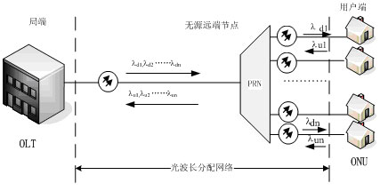

   WDM PON是一种采用波分复用技术的、点对点的无源光网络。即在同一根光纤中,双向采用的波长数目大于3个以上,利用波分复用技术实现上行接入,能够以较低的成本提供较大的工作带宽,是光纤接入未来重要的发展方向。典型的WDM PON系统由三部分组成:光线路终端(OLT:Optical Line Termination)、光波长分配网络(OWDN:Optical Wavelength Distribution Network)和光网络单元(ONU:Opitcal Network Unit),见图1。OLT是局端设备,包括光波分复用器/解复用器(OM/OD)。一般具有控制、交换、管理等功能。局端的OM/OD在物理上与OLT设备可以是分立的。OWDN是指在位于OLT与ONU之间,实现从OLT到ONU或者从ONU到OLT的按波长分配的光网络。物理链路上包括馈线光纤和无源远端节点(PRN:Passive Remote Node)。PRN主要包括热不敏感的阵列波导光栅(AAWG:Athermal Arrayed Waveguide Grating),AAWG是波长敏感无源光器件,完成光波长复用、解复用功能。ONU放置在用户终端,是用户侧的光终端设备。
   下行方向,多个不同的波长ld1……ldn在局端OM/OD合波后传送到OWDN,按照不同波长分配到各个ONU中。上行方向,不同用户ONU发射不同的光波长lu1……lun到OWDN中,在OWDN的PRN处合波,然后传送到OLT。完成光信号的上下行传送。其中,下行波长ldn和上行波长lun可工作在相同波段,也可工作在不同波段。
图1、典型的WDM-PON框图

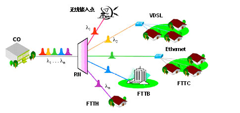

   WDM PON可作为FTTH、FTTB、FTTC的实现方案,并可同时为商业用户、单个家庭用户、多家庭用户等多种类型的用户提供服务,如图2。在这种场合下,WDM PON每波长提供的巨大带宽直接为用户所用,对于国内规模部署的FTTB、FTTC网络升级、无线WLAN覆盖、商业VIP客户接入等来说是一个很好的选择。
图2、 WDM-PON用于FTTx

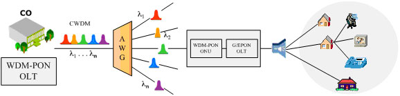

   WDM-PON与TDM-PON构成混合网络,如图3所示,共同为用户提供服务。用户通过分路器共享一对波长,由位于CO的具有多波长光源的EPON OLT进行资源调度。此种组网模式适用于接入主干光纤资源紧张和EPON网络带宽升级等场合。
图3、 WDM-PON与TDM-PON构成HPON

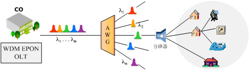

   WDM-PON与TDM-PON以级联的方式连接可实现本地汇聚传输,如图4。用户业务首先通过TDM-PON进行汇聚,然后再由WDM PON系统传输到本地中心局。在早期只有部分商业客户或少量其他用户需要大带宽时,这种架构可提供灵活的接入选择,例如为大客户分配单独的波长,而密集居住的普通小区用户通过级联的TDM-PON共享一个波长。
图4、 WDM-PON用于本地汇聚传输
