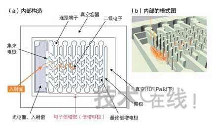

 浜松光电开发出了全球首款可采用MEMS技术制造的小型光电倍增管“μPMT”。利用蚀刻技术在硅基板上垂直刻出约900μm的沟槽,形成了电子倍增部(倍增电极)的精密构造(图1)注1)。与原来采用玻璃管的光电倍增管相比,体积减小至1/7,重量减小至1/9,实现了小型轻量化。
注1):虽说采用了MEMS技术,但并不是像加速度传感器一样有机械可动的部分,而是采用了深槽蚀刻技术。

图1:采用MEMS技术制造的光电倍增管
光垂直摄入光电面,随后在电子倍增部放大。外形尺寸为长13mm×宽10mm×厚2mm,重量为0.5g。
  而采用此次的技术,由于利用MEMS技术加工硅基板后,只需用2张玻璃基板封装即可,部件点数很少,因此可实现与半导体产品相当的大批量生产注2)。原来的PMT单价为1万日元以上,但此次的μPMT“如果以量产为前提,价格可为数千日元”(浜松光电)。另外,工作原理与原来的玻璃管型PMT相同,倍增率可确保100万倍以上,性能方面也毫不比原产品逊色。
注2):玻璃基板与硅基板采用阳极粘合技术粘接。
