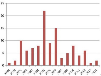

300mm fab每年的兴建数量与预测
Source: Company sources, Semico Fab Database
半导体业不可能停留在现有的300mm硅片技术,而且300mm生产线的高峰己经过去。基于全球芯片的需求量,如果建设一条450mm生产线会比两条300mm生产线更加经济;另外根据过去硅片尺寸过渡的经验,实际上所有半导体制造商的得益来自生产率的提高与采用更大硅片时的技术升级。

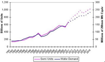

下图为总的芯片数量与硅片需求量预测(1991-2018)
Total semiconductor units and wafer demand, 1991-2018. 总的芯片数量与硅片需求量预测 1991-2018
Source: SIA/WSTS, Semico Research Corp.
有能力采用更加经济的制造工艺来生产出芯片,对于整个工业未来是十分有利。生产出更低成本的存储器及高功能与低功耗的处理器能进一步推动应用,从而扩大芯片市场的需求是使半导体业进入正常循环的根本所在。
