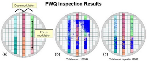

为了评估PWQ检测OPC诱导热点的能力,满堆栈45纳米线/空间层在高 NA(数值孔径)浸润式光刻设备上曝光。晶圆版图如图1a所示。有三个使用不同光刻剂量及调焦的发光列。中间列以所期望的正常剂量进行光刻,旁边两列则使用上限剂量和下限剂量。在每一列中,焦距均从负、正常、正条件进行调节。
初始批次结果含有超过150,000个缺陷(图1b),而“repeater”过滤的结果为约20,000个缺陷(图1c)。晶圆图右上方的大缺陷字样与本实验无关,但是含有随机分布缺陷,可通过repeater分析轻松清除。
图1、PWQ晶圆版图(a)使用宽带亮视场检测器检查,显示超过150000个缺陷;(b)过滤后结果;(c)显示约20000个repeater缺陷。

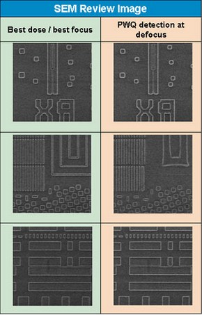

过滤后缺陷计数对于100%评估来说还是太高。进一步分析显示过滤后的repeater可根据整个剂量和焦距调节中的频率和分布进行分级;并根据背景功能、功能形状和附加缺陷属性进行拒绝。这两种技术都曾用于对最接近正常焦距曝光条件的持续失效位置的少量评估样品(约100个缺陷)进行调焦。
图2、图示为在PWQ SEM 评估中识别为工艺热点的位置的三个例子。
图2显示了在PWQ SEM 评估中识别为工艺热点的位置的三个例子。最上一排显示的是芯片内CD-Bar,绝缘空间在曝光不足及80纳米散焦时开始形成泡沫。中间一排显示的是一条在负散焦及过曝光下的半稠密曲线。底部一排显示的是一个绝缘空间,与第一个例子相似,但位于一个实际的电学连通结构的内部。

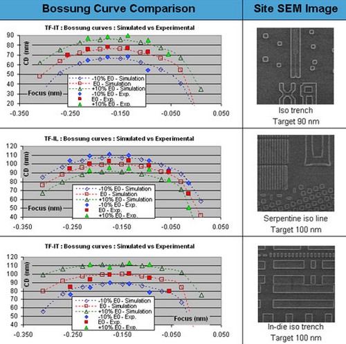

校验PWORC模型最好的办法是与整个工艺窗口中收集的实验数据相比较。图3显示了PWQ实验识别位置的实验和模拟Bossung曲线的对比。在实验PWQ运行过程中采用工艺窗口的能量和焦距步骤。结果显示,OPC模型令人满意,模拟至实验的CD偏差保持在5纳米左右。此模型可以预测不同临近环境下的各种特征图案类型的可刻性(沟道或线条),精度令人满意。
图3、Bossung曲线对比模拟(OPC模型)和实验数据。结果显示,OPC模型令人满意,模拟至实验CD偏差保持在5纳米左右。
该版图过去常用于对PWQ实验中相同的产品和层进行PWORC。为了包含计算结果,该版图限制为PWQ识别的位置的中心。PWORC结果证实了众多检查计数只在工艺窗口边缘出现,这是针对高散焦(120纳米绝对散焦)及/或带有非正常能量。总体而言,PWORC计数在数量上限制了PWQ晶圆扫描测得的总计数repeater分布(图1)。特别是,对于此线条/间隙例子,两种方法均显示正焦点比负焦点的问题多。
