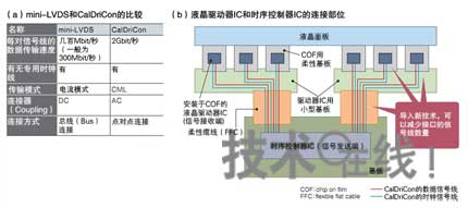

  THine Electronics开发出了在平板电视和个人电脑上用于连接液晶驱动器IC和时序控制器(Timing controller)IC的高速数据传输技术“CalDriCon”(图1)。每1对(1个信号通道)信号线的最大数据传输速度为2Gbit/秒。与目前普遍用于连接液晶驱动器IC和时序控制器IC的最大数据传输速度为300Mbit/秒的“mini-LVDS”相比,传输速度提高到了7倍左右。THine Electronics的估算显示,在使用CalDriCon传输1080p、120帧/秒影像数据时,与使用300Mbit/秒的“mini-LVDS”相比,接口所需的信号线数量可减少一半。

   图1:随着高速化的实现,信号线数量减少
    THine Electronics开发出用于连接液晶驱动器IC和时序控制器的接口技术“CalDriCon”。每1对信号线的最大数据传输速度高达2Gbit/秒(a)。在这种情况下,与利用现有“mini-LVDS”的情况相比,可以减少信号线的数量(b)。另外,图中假定各液晶驱动器IC的数据信号线为1对。

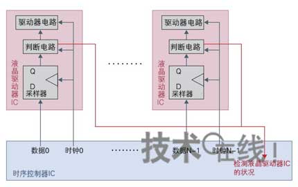

   为了在分别传输数据信号和时钟信号的同时实现高速化,对信号发送端的时序控制器IC采取了偏移对策。虽然并未公布详情,不过估计是增加了检测液晶驱动器IC的状态、反馈给时序控制器IC、对信号传输时序和电压电平等进行自动调节的功能(图2)。
    图2:检测液晶驱动器IC的状况并进行自动调节
    CalDriCon通过把液晶驱动器IC的状态反馈给时序控制器IC,据此自动对信号发送端的时序和电平(电压)等进行调节,使稳定的数据传输成为可能。(图片由本刊根据THine Electronics的资料制成)
  CalDriCon为了防止信号质量的恶化,预先在时序控制器IC上进行了增强高频率成分的Emphasis(波形加权)处理。由此可以解决高速化导致的信号的高频率成分容易衰减的问题。这个波形加权处理也是先检测出液晶驱动器IC的状态,然后由时序控制器IC自动进行的。(日经BP社 记者:根津 祯)
