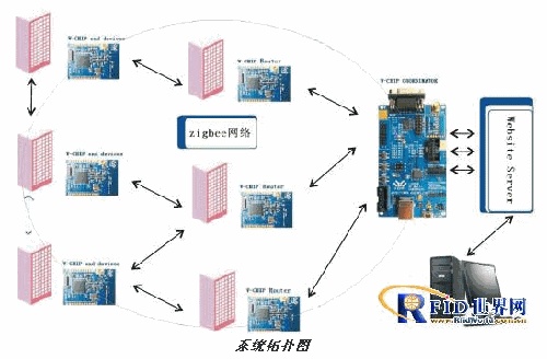

  系统拓扑图
  Zigbee模块的在无线抄表领域的应用
  目前市面设计Zigbee的应用方案,可以有两种方式:
  一、直接用厂家的ZigBee芯片来进行自己的ZigBee应用设计,该方式从设计之初就需要对软件和ZigBee协议栈进行消化和分析,还需要高频设计方面的知识和经验,开发周期会在半年甚至更长时间,若是在批量生产方面一致性没有控制好,则不仅成本会大大提高也会造成大量的资源浪费,这就违背了ZigBee协议低成本的基本宗旨;
  二、使用模块公司提供的无线Zigbee模块,这种方式能很好地解决了用ZigBee芯片进行方案设计的难题,设计者只需将Zigbee模块当成一个透明的元器件使用,可以将模块直接焊接到各种相关设备的线路板上实现无线通讯,从而省去了设计者花在高频调试方面的精力和时间,只需把工作重点放在解决方案的设计上,使得ZigBee的应用易如反掌。
  模块在无线集抄方面的典型应用。
  1、无线抄表系统的要求
  对于每个抄表终端而言,要求超低功耗、低成本(包括设备成本、运行成本),并且数据的传输速率不高。对于居民小区的抄表,抄表终端通常分布较密集,距离较近,可靠性要求高。
  2、ZigB无e线e抄表系统解决方案的结构布局
  采用MESH网状网络结构,保证数据传输的可靠性;
  每幢单元楼设置一个ZigBee远端节点;
  一个小区设置一个ZigBee中心节点;
  中心节点数据通过网络服务器上传到集抄中心;
  每楼层表通过ZigBee模块连接到楼道的ZigBee路由模块;
  每幢单元楼设置一个ZigBee楼栋集中器节点,负责数据收发(保存或自发)ZigBee远端节点上传到ZigBee中心节点在这个方案里:使用ZigBee模块来完成无线抄表方案的传输部分,表上的ZigBee模块是终端节点,可以进入低功耗状态(<20uA,这样就可以保证表在低功耗状态下工作多年。在楼道的路由接点是要有220V的电源。
