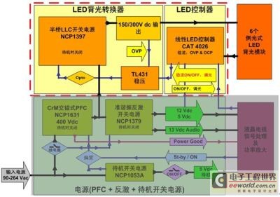

      LED背光液晶电视主要有侧光式和背光式两种方案,其电源管理的重要要求就是提高能效;另外,由于LED背光液晶电视以超薄外型为重要卖点,其电源管理方案更要以低高度来配合纤薄设计,还要顾及散热、降低电磁干扰、不同通道亮度匹配、调光及故障诊断和保护等问题。
      (1)侧光式方案:安森美半导体的高性价比多通道线性LED侧光式方案在半桥转换段采用NCP1397初级侧控制器和500 V高压MOSFET NDF05N50,以及6通道线性LED驱动器CAT4026。
      CAT4026是用于大尺寸侧光式LED背光液晶电视的高性价比多通道线性LED驱动器,可以单颗IC支持6个通道,易于分级为多达12个或18个通道(相应采用2个或3个控制器),目标能效高于90%,典型能效达94%;提供<±2%的极佳电流匹配精度及<1%的400 Hz PWM调光范围,并采用外部功率双极结晶体管实现更好的散热。
      该方案由LED背光转换器(NCP1397等)和LED控制器(CAT4026等)组成(见图1),支持低高度LED背光液晶电视设计,电路板上高度低于8 mm,总高度低于12.5 mm,还可以优化处理宽范围调光、散热、故障保护等,使电源设计挑战迎刃而解。
图1:大屏幕LED背光液晶电视侧光式方案(黄色背景部分)
      (2)直下式方案:除了侧光式方案,安森美半导体还提供基于NCP1397、NDF05N50和NCP1034的直下式降压驱动方案。NCP1034采用高达500 kHz的可编程开关频率驱动一对外部N沟道MOSFET,能够灵活调节集成电路的工作,以符合系统级要求。另外,内部1.25 V参考电压可以对输出电压精密稳压,用于低压应用。该器件具有预防电气故障的保护特性,如欠压锁定和断续(hiccup)电流限制,在发生故障时可提供系统级安全性。其优势包括驱动高能效场效应管(FET)及为1颗或多颗器件提供固定频率。

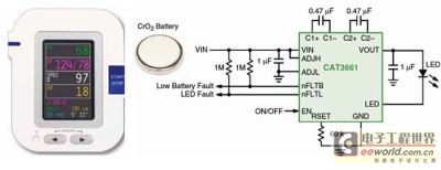

      (1)钮扣式电池供电设备LED背光驱动器:越来越多的创新型便携设备采用了钮扣式电池,如血糖仪、数字体温计、血氧计、呼吸分析仪和生理监测仪等。由于这种电池的独特特性以及需要长工作寿命,这些紧凑型应用需要定制的LED驱动器,不仅要管理背光,还要监测电池电量。
      这类应用可采用安森美半导体新的CAT3661单LED驱动器,图3是其应用电路图。该器件采用安森美半导体专利的四模(Quad Mode)电荷泵架构,能效高达92%,静态电流低至150 μA,提供可调节的低电池电量检测、强固的LED故障监测、软启动和短路限制等功能,采用低高度3 x 3 mm TQFN-16封装,非常适合这类应用。
图3:为钮扣式电池供电设备优化的CAT3661 LED驱动器应用电路图
      新元件提供了低噪声输入汶波和恒定开关频率,使用小尺寸外部陶瓷电容,进一步节省空间及系统总成本。四模电荷泵支持2~2.5 V的宽输入电压,峰值效能水平比传统高效能1.5x三模电荷泵高10%。该元件满载时在所有工作模式下的典型静态电流仅为150 μA,具备零电流关闭,可降低能耗,确保延长电池使用时间。

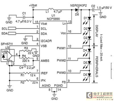

      便携产品要显示高分辨率照片、影片或网页,获得良好的用户体验,就要采用较大尺寸的LCD屏幕,需要更多的LED背光。驱动更多LED需要消耗更高功率,安森美半导体的NCP5021和NCP5890新颖驱动器集成了环境光感测功能,根据模拟环境光传感器的输入自动调节背光电流,使屏幕亮度与环境光匹配,节省电池电量。图4是采用NCP5890的多个白光LED应用电路图。
图4:采用NCP5890的多个白光LED应用电路图
      NCP5890是一款独特的照明管理器,在极小封装中集成了LCD背光、装饰光控制和环境光感测功能。该器件输出电压为30 V,可管理多达8个串联LED,实现LCD屏幕的均衡背光。该器件还可控制三组白光LED或RGB LED,在键盘或底盘上营造出装饰光图案。NCP5890是紧凑型智能手机和便携式媒体播放器专用解决方案。
      此外,NCP5890还内置了渐进调光功能来营造淡入淡出效果。环境光感测和渐进调光都是内置的自动化功能,可以简单IC指令激活。该器件支持IC协议,有两种不同的地址选项,还具有真关断(true cut-off)功能,限制关闭模式下的泄漏输出,以延长电池使用时间。
