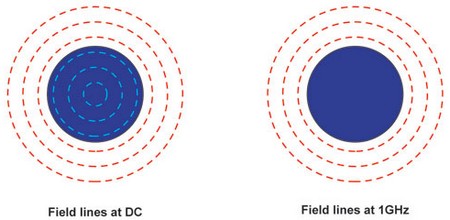

电感依赖于导体周围的磁力线数量,若使其最小化,磁力线的数量必须减少。通过重新分配更多电流至导体外层,磁力线的数量随着导体的减少(图2),会降低电感。当频率达到或高于几百兆赫时,多数电流将集中在导体的外层。
图2. 电感依赖于导体周围的磁力线的数量,若使其最小化,磁力线的数量必须减少。

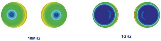

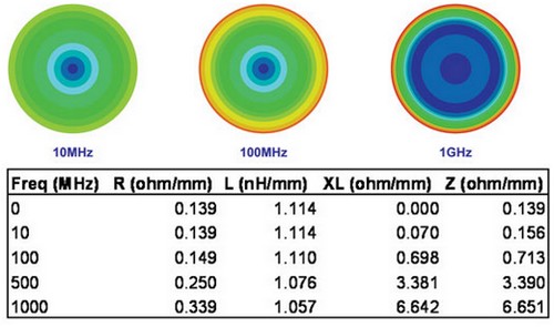

图3示出了频率分别为10 MHz, 100 MHz 和1 GHz时,焊线的电流分布横截面。表中列出了从直流到1 GHz.过程中的阻抗的电阻部分和电抗部分。从图中可以明显看出,频率为10 MHz 时,电流占据了几乎整个横截面,与之相对应的是,当 1 GHz 时,电流主要占据在外层。
图3. 当频率分别为10 MHz, 100 MHz和1 GHz时,引线的电流分配横截面。
当频率范围达到约10兆赫时,阻抗的电阻部分占主导地位,电流会在导体的横截面从内向外分布。当达到100兆赫或更高时,电抗占据主导地位,并且电流主要集中在外层,并试图使电感最小化。电感本身并不随频率的变化而明显地改变,几乎一直保持在100兆赫以上,当由直流到100兆赫时,减少幅度在5%以内。

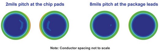

在典型焊线应用中,两条线之间的距离一般是芯片压焊点至封装引线之间的线长。芯片压焊点一侧的焊线余隙为2mils,在封装引线一侧的焊线余隙为8 mils以内。因此,在线的长度范围内,磁场分布会发生变化,同时也会改变从芯片至封装的焊线回路的阻抗。直径为1 mil的金焊线的电流分配如图5和6所示。
图5. 当跨距分别为2 mil 和 8 mil时,1 GHz电流分配之间的对比。
图6. 当跨距分别为2 mil 和 8 mil时,1 GHz电流分配之间的对比。

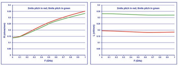

跨距为 2 mil时的交流电阻稍高于跨距为8 mil时的电阻,因为跨距为 2 mil时的电流分配比跨距为 8 mil时的更集中。直流电阻在两中情况下完全相同。回路电感在跨距为 2 mil和8 mil的焊线之间存在极大的差异。对于跨距为8 mil的焊线,回路电感约为1.35 nH/mm,对于跨距为2 mil的焊线,其回路电感仅为0.8 nH/mm。回路电感产生如此巨大差异是因为对2 mil跨距焊线而言,信号与回路之间的跨距越小,磁场相消越明显,并且伴随着相互电感的增加,随之也减少了有效的回路电感。对于较大的跨距而言,信号和回路之音较宽,外加几乎没有磁场重叠,从而产生较高的回路电感。

铜比金的导电性能更好,所以在频率范围内显示出较低的电阻。但是,两种类型焊线之间的回路电感性能未发生变化,因为其与材料的特性没有明显的依赖(仅在相对磁导率为1的情况下才正确,铜和金均适用)。由于阻抗明显依赖于回路电感,在两种类型的焊线之间的频率范围内,阻抗和频率性能几乎没有差异,阻抗中的电抗部分快速超过了电阻的任何差异。因为两种类型的焊线之间的电感几乎相同,电抗部分相同,因此,两种类型的焊线的阻抗和频率性能相互重叠。当接近直流时,阻抗的确产生变化,并且铜的阻抗较低些,因为铜的直流电阻较低。

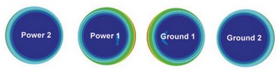

图7显示两条电源线和两条地线情况下的电流分配。正如从磁场分布所看到的,大部分电流集中在电源和地线的两个最近的面,在另外两条线上有少量电流。这是因为最小的回路电感是通过电流回路的两个引线彼此离的尽可能近才得以实现的。
图7. 当两条地线跟着两条电源线时,大部分电流集中在电源和地线的两个最近的面,在另外两条线上有少量电流。

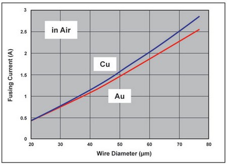

图9显示一条焊线在保险丝熔断之前所能处理的最大总电流。正如所料,相同的焊线直径,铜比金能够处理的电流稍多一些。同时,随着焊线直径的增加,焊线的电流处理能力也同比增加。
图9. 一条焊线在保险丝熔断之前所能处理的最大总电流。正如所料,相同的焊线直径,铜比金能够处理的电流稍多一些。
