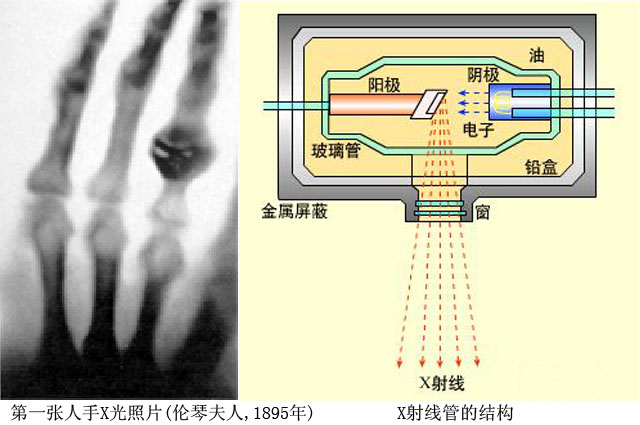

  X射线(又被称为艾克斯射线、伦琴射线或X光)是一种波长范围在0.01纳米到10纳米之间(对应频率范围30 PHz到30EHz))的电磁辐射形式。X射线最初用于医学成像诊断和 X射线结晶学。X射线也是游離輻射 等这一类对人体有危害的射线。
  1895年11月8日德国科学家伦琴开始进行阴极射线的研究。1895年12月28日他完成了初步的实验报告“一种新的射线”。他把这项成果发布在 維爾茨堡's Physical-Medical Society 杂志上。为了表明这是一种新的射线,伦琴采用表示未知数的X来命名。很多科学家主张命名为伦琴射线,伦琴自己坚决反对,但是这一名称仍然有人使用。1901年伦琴获得诺贝尔物理学奖。

X射线的防护知识
   X射线对人体组织能造成伤害。人体受X射线辐射损伤的程度,与受辐射的量(强度和面积)和部位有关,眼睛和头部较易受伤害。
  衍射分析用的X射线(属“软”X射线)比医用X射线(属“硬”X射线)的波长长,穿透弱,吸收强,故危害更大。所以,每个实验人员都必须牢记:对X射线“要注意防护!”。人体受超剂量的X射线照射,轻则烧伤,重则造成放射病乃至死亡。因此,一定要避免受到直射X射线束的直接照射,对散射线也需加以防护,也就是说,在仪器工作时对其初级X射线(直射线束)和次级X射线(散射X射线)都要警惕。前者是从X射线焦点发出的直射X射线,强度高,它通常只存在于X射线分析装置中限定的方向中。散射X射线的强度虽然比直射X射线的强度小几个数量级,但在直射X射线行程附近的空间都会有散射X射线,所以直射X射线束的光路必需用重金属板完全屏蔽起来,即使小于1mm的小缝隙,也会有X射线漏出。
  防护X射线可以用各种铅的或含铅的制品(如铅板、铅玻璃、铅橡胶板等)或含重金属元素的制品,如含高量锡的防辐射有机玻璃等。
