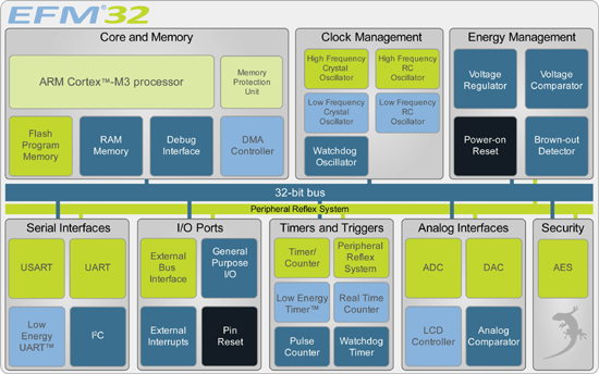

Energy Micro的节能“Gecko”EFM- 32微控制器采用一个ARM Cortex - M3的32位内核,如图1所示。乍一看这似乎与最低功耗的需要有矛盾:低功耗的MCU一直在通过使用成熟的8位内核的最新版本设法尽量减少MCU内核的门数,尽管事实上,它们的处理能力几乎不能满足今天许多应用的需要。 现代的32位内核可以提供一个非常有效的选择; 它采用今天的IC设计师们使用的全套低功耗设计技术,使Energy Micro公司可以生产出一个ARM Cortex - M3内核来运行来自闪存的典型应用代码,使用的电量只有180µA/MHz。认真使用这些相同的技术可保证数字测量正确,下降到低的时钟速率,而不仅是一个峰值性能数字。在达到性能目标时将某个应用调到最大功率是个重要因素。M3内核采用既定的Thumb2指令集架构,产生出非常紧凑的低内存代码,进一步降低了电源需求。
EFM 32 Gecko的独特架构使外围设备功能模块要设计为低功耗运行的目的更强了。

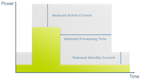

32位内核的计算能力对Gecko MCU所采用的节能策略是很重要的,可以概括为尽量少地唤醒微控制器:当它被带出深度睡眠模式时,要尽快执行所要求的处理任务,采用任何给定任务真正需要的最少资源,然后再回到深度睡眠中。通过对电荷单元的思考- 产品的电流和时间,如图2所示, 可以在最大程度上优化电池寿命。32位内核是一个优越的解决方案,不仅因为它本身就是低功耗,而且因为它可以在较少的微秒中完成处理任务。实际上,要增加该装置在深睡眠模式下花费的任务周期比例,电流水平低至20nA(以最低的,完整的关断模式)或900nA(保持通电复位和掉电检测,加上实时时钟,并保留RAM内容和CPU状态)是很有意义的。
一个节能MCU内核可通过完整的唤醒/操作/返回睡眠周期节省几个不同区域的能量。
综合单芯片的功能集
一体化是限制电源的一个重要因素。由于一整套片上外围设备,Gecko CPU形成了一个有绝对最低的外部元件的系统基础。其内核包括片上闪存(达128 KB)和RAM(达16 KB),有1系列的串行接口包括UART(标准和低功耗),USARTs和 I2C,其多个数字I / O达到了90个引脚;几个不同的定时器/计数器模块也将产生PWM输出,而模块包括模拟/数字和数字/模拟转换器。其它的片上硬件不仅包括一个用来直接驱动1个4x40段显示器的LCD控制器模块,也包括一个为AES加密的加速功能。

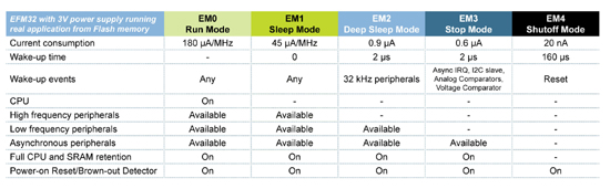

事实上,只是简单提到MCU的主动或深睡眠模式还过于简单化;一系列的五级操作配置使设计师能精确地将设备的处理能力与任何时刻的应用计算需要匹配 在一起,只使用最低的基本电流去完成一个特定的任务,见图3。同样,任何外围设备都可以在不需要时完全关闭。
EFM32 Gecko微控制器的关键属性是它提供给用户的能源模式选择

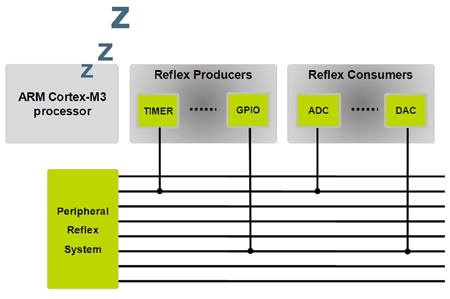

尽管有一个高效的32位处理器内核资源,Energy Micro公司的设计人员认识到在典型应用中还有很多功能没有达到全面的处理能力,如果在待机状态下,即使是最节能的内核也会使用较少的电源。和标准的32位一样,ARM架构总线与芯片上所有的功能性模块互联,一个辅助总线或互连矩阵被称为外围设备反射系统。如图4所示,使用该互连,外围设备就能从ARM内核中与外围设备沟通,无任何干扰。
使用Energy Micro的'外围设备反射系统' - 一个复杂的互连矩阵—完成简单任务如开展数据转换和存储可执行结果、完全唤醒32位处理器内核。
以一个温度传感器为例,它每分钟都要收集数据,但只是每隔一小时或每隔一天报告一次 - 或当它积累了一定的数据量时。芯片可以保持睡眠状态,而计时器每分钟通过外围设备反射系统开始其ADC转换。 然后DMA控制器不需要启动CPU就将结果移到了RAM。然后,在更长的时间间隔内,内部定时器可单独唤醒主要内核,运行适当的通信协议并上传累计的测量数据。
