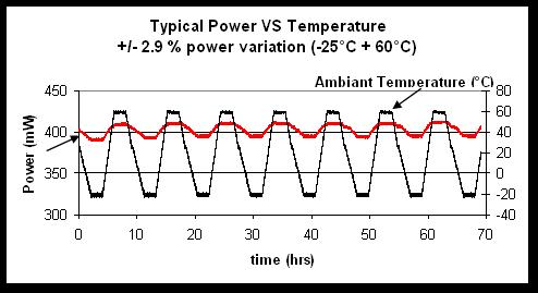

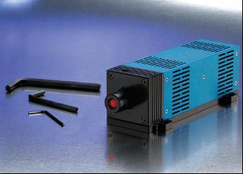

StockerYale公司Lasiris TM系列PowerLine结构光源激光器主要是应工业机器视觉和一些特殊应用的要求开发的一款小型封装的大功率半导体激光器。该激光器带有热电冷却装置,具有杰出的输出功率,波长和定点稳定性。严格按照CDRH和IEC标准进行安全等级划分。

1、光学和环境参数
功率              500 mW 到4 W
波长              670 nm, 810 nm, 新研制的绿光PowerLine波长532nm
强度分布          线长方向上非高斯的均匀分布,垂直于线长方向上高斯分布
激光线扇角        10,15,20,30,40,45,55,60,75度,可定制
准直角            <3mrad
波长改变          在整个工作温度范围内最大1nm
工作温度          大多数型号为-20°C到+55°C,在整个工作温度内功率的输出稳定性如图所示

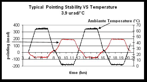

定点稳定性        5 &micro;rad/°C,如下图所示
