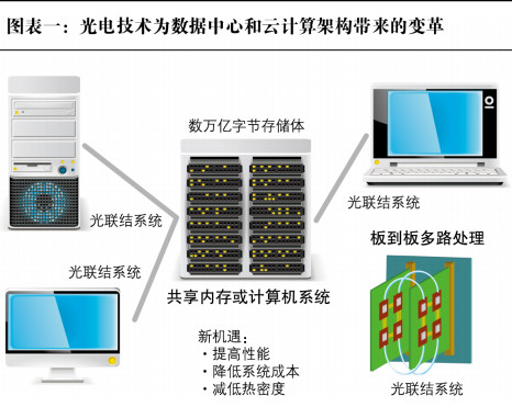

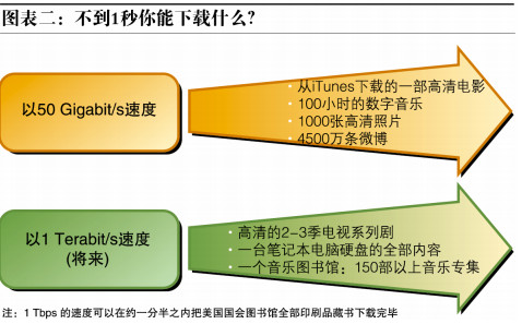

2010年7月,英特尔公司在美国加州圣克拉拉宣布了一项重大技术进步——使用光束替代电子在计算机内部及周边进行数据传输,这也就意味着英特尔开发出了世界上首个集成了激光器的硅基光电数据联结系统研究原型。与目前的铜缆技术相比,它可以实现更长距离的数据传输以及数倍的速度提升,每秒可传输高达50GB的数据——相当于一部完整的高清电影,这也许将彻底改变未来计算机的设计方式及数据中心的架构方式。

虽然已经够快,但是人们追求更多的欲望永远不会被满足,更多的光通信设备正在开发之中。英特尔发布的集成激光器的硅芯片级激光发射和接收器,能够稳定实现每秒50G位的数据传输。这种技术能够在一块硅片上一次制造数千个激光器,让过去这类器件的高昂成本降低到可以广泛使用的程度,让计算机之间甚至计算机内部的数据传输也可以通过细如发丝的光纤连通,大量数据瞬间即可传输完毕。

光速计算的里程碑20世纪60年代,激光器首次问世,人们就感受到光的巨大魔力,并且利用激光器产生各种超高带宽、超长距离、免受电噪声干扰的激光,以此推动高速通信的巨大发展。如果让在硅材料中传播接近真空光速的激光进入高集成度的硅元件中,进行数据与信号的传输,将为计算与通信带来怎样的革命呢?
作为一项新兴技术,硅光电技术是利用标准硅实现计算机和其他电子设备之间光信息发送和接收。英特尔一直在进行硅光电领域的研发工作,致力通过传统CMOS技术制造光通信产品,从而实现计算平台的革命。从上世纪90年代中期开始,英特尔就开始进行硅光电技术的研究,但由于硅材质更适合电路传输而不是光波,因此通过硅产生激光尤其是连续的激光,是非常困难的事情。
2005年2月,英特尔在美国宣布,运用标准硅组件开发了全球第一套能驱动连续光波的硅组件激光技术,即“连续波拉曼激光器”。该技术利用拉曼效应(Raman effect)与硅晶结构来放大通过硅组件的激光,将外部光源导入实验的芯片后,产生连续完整的激光束。利用该技术能将低成本、高品质的激光以及光组件带入主流的运算、通讯及医疗应用领域,制造出低成本光学组件,以光速在计算机内外部传递数据。
今天你们看到的这款硅基光电联结系统原型,是一个传输速度高达50Gbps的联结系统,看起来也许像一款“概念车”。这将是第一个基于成本低廉且易于制造的硅继续开发利用光束在光纤上传输数据的技术,而不是使用像砷化镓这样的特殊材料做成的成本昂贵、制造困难的元件。未来,我们希望能够更好地利用“硅化”光子,把高带宽、低成本的光通信引入未来的PC、服务器和消费设备中,而这款集成混合硅激光器开发的50Gbps硅基光电联结系统也标志着实现这一愿景的重要里程碑。
