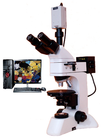

联系方式:021-50827368  联系人:何有为   以上图片是我公司自主研发的显微镜。
