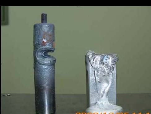

远的不说,西安光机所的千瓦全光纤激光器,进行的切割10多毫米直径的钢条图,就可以看出,这种光纤激光器,不就是一个千瓦的半导体激光光纤输出的光源吗?中心切缝宽3——4毫米!还有北京工业大学的教授的论文,发表在中国激光上面,他们居然做出了半导体激光整形后,不到10毫米*毫弧度的光束出了1000多瓦,这样的笑话,代表中国激光水准的杂志,能够发表,可见中国激光荒唐到了什么地步!

闲着无事,查了查西安光机所的光纤激光器,感觉楼主信息里的这句话缺乏客观判断条件就主观臆测说:“远的不说,西安光机所的千瓦全光纤激光器,进行的切割10多毫米直径的钢条图,就可以看出,这种光纤激光器,不就是一个千瓦的半导体激光光纤输出的光源吗中心切缝宽3——4毫米!”

下面的图来至OFWeek网上的一篇报道,这个钢柱的直径是13毫米,切到了中心,大家看这个切缝是不是有3毫米,即使是2毫米,也不会是光纤激光器切割的。这好比一个1个多千瓦的半导体激光器,长时间溶化的效果!
图2为损伤效果图,图中钢柱的直径为13mm,铝块横截面为10mm×20mm。
上面是西安光机所他们研制的1000瓦全光纤激光器,进行的损伤试验效果图。

楼主,这张图我在西安光机所的网站上看到过了,这是在实验台上进行的“损伤试验”,不是“切割试验”,说明白点就是:随便找块金属,直接放在激光束(可能是聚焦后的激光束)上烧,“切割试验”可不是这样的,若真是切割试验的话,切缝也就在百微米的量级上了。

我用一台10瓦的光纤激光器样机,在台架上,由于操作的失误,没有聚焦,随意放置,时间长了一点,在2毫米厚的陶瓷片上打了一个小于一毫米的孔。
汇聚后的光纤输出的半导体激光器,只要时间长一点,也可以在13毫米直径的钢柱上,烧融这张图一样的效果,如果用会聚了的光纤激光器光束,他的光斑很细,在13毫米直径的钢柱上,会很快切割出一条缝。
从西光的这张图可以看出,他们的十年用的光学系统,焦深还是比较深,但是光束还是有一定的锥度,可见这束激光的光束质量很不好!大概400——600毫米*0.22。
从西光的这张图可以看出,他们的试验用的光学系统,焦深还是比较深,但是光束还是有一定的锥度,可见这束激光的光束质量很不好!大概400——600毫米*0.22。

唉...说了半天您怎么就不明白呢,什么叫做切割?被加工的工件和激光相对静止,您觉得会有缝儿出来么,人家只是拿了块金属放在激光束下直接烧,这叫切割么?而且也没说具体的激光光束的参数,仅仅凭烧完的图片你就能推出这些东西?我可以很肯定的说:你错了。

激光切割首先是在工件上打个孔,再移动工件,这次西光是在做损伤试验,按理说是不用移动工件的,但是从钢柱的损伤看,是首先从边缘烧出一个孔来,在移动工件,切割到圆柱的直径中心。
做损伤试验,需要知道一个是使用会聚光学系统的有效通光孔径,和作用距离;比如西光的试验,切口直径4毫米,用直径1200毫米有效通光孔径,在200米左右可切割4毫米的口;会聚镜有效通光孔径是120毫米,在20米左右。这样的条件的确是光纤激光产生的结果,从被烧融的情况可以看出,切口很直,肉眼看不出锥度,最主要的是,直接在16毫米厚的钢板上就可以打出孔来,不需要借助边沿西安打出一个缝隙,用激光切割的方式,产生图示的效果!
