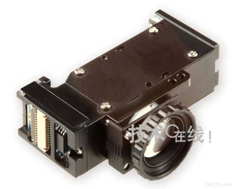

美国美光科技(Micron Technology)开发了意在内置于便携设备的超小型投影仪,即可使投影仪实现微型化的光学引擎模块“V100”。该模块集成有显示元件和光学部件。计划2010年底之前量产。V100的特点是价格便宜。虽然量产时的价格要根据数量而定,但将低于30美元。
显示元件配备了采用强介电性液晶面板的LCOS(Liquid Crystal On Silicon)。该LCOS是美光公司2009年5月收购的美国Displaytech的产品。V100采用了WQVGA的LCOS。光源被认为采用了LED。
V100的封装外形尺寸为33mm×31mm×12mm。体积为8.5cm3。亮度在5lm左右。耗电量约为1.5W。工作温度范围为0~+50℃。
