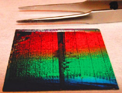

光电池通过纳米线捕捉光子可以极大地降低太阳能电池的生产成本。(来源:加州大学伯克力分校)
