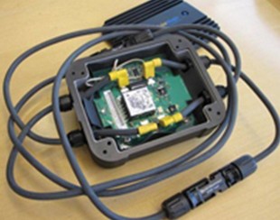

图:国家半导体公司的Solar Magic直流/直流转换器在电池板电压下降时可通过调节电池板电流对每个太阳能电池板的电能进行优化。电池板大批串联馈送至中央逆变器执行MPPT。终端用户给每个电源优化器支付约175美元。
国家半导体公司并非该市场的唯一一家公司。SolarEdge公司推出了类似的电池板级的直流/直流电源管理方法,但是该技术需要专用的中央逆变器。该公司在电池板中嵌入板控电子器件而不进行单独销售,并针对每个电池板进行MPPT。然后SolarEdge公司将电池板串联成行,每个串行有固定电压输出,馈送至中央逆变器,然后进行直流-交流转换(已在电池板中进行了MPPT)。
对于自行开发集成电池板逆变器的设计者,STMicroelectronics公司提供SPV1020 PWM(脉宽调制)模式直流/直流升压转换器IC,可最大化PV电池板产生的电能,而与电池板温度或入射阳光量无关。转换器执行硬件算法,计算太阳能电池板内PV电池的MPPT。因为个别太阳能电池可能出现故障而中断整体电池板电力输出,因此电池板通常配有旁通二极管,将性能差的电池切换出内部PV电池板电池阵列。SPV1020位于电池板接线盒内部,用于更换旁通二极管。该芯片还集成了功率MOSFET以进行直流/直流切换和同步整流。和Solar Magic的技术类似,由于直流/直流转换时的电压较低,所以整流器可使用陶瓷电容器而不是可靠性较差的电解电容器。
