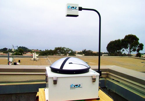

加利福尼亚大学圣迭戈分校的云层监测气象站。

“我们是两年前开始研究的,”Kleissl说,“最初我们主要关注建筑物的耗能应用。太阳辐射是主要影响因素,所以我们想到用传感器来实现采集太阳能辐射数据、并用这些数据研究太阳能系统的可能性。利用学校的太阳能装置,我们可以将气象测量与这些系统的实际太阳能输出建立起联系。我们能完全控制我们的电网:我们可以安装储能系统来消除太阳能发电的波动,并在太阳能发电进入电网时监测太阳能输出的波动情况。”
Kleissl使用全天空成像仪记录每天整个天空的云层变化。“某些云层增多,减少或变化形状,而另一些云层移动却很少变化,”他说,“云层形状变化很难预测,但是我们可以做出云层移动及其对光伏系统遮盖影响的模型,准确率达到90%。”

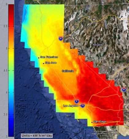

利用卫星读数制作的加利福尼亚太阳能合成图。(来源:加利福尼亚大学圣迭戈分校)
