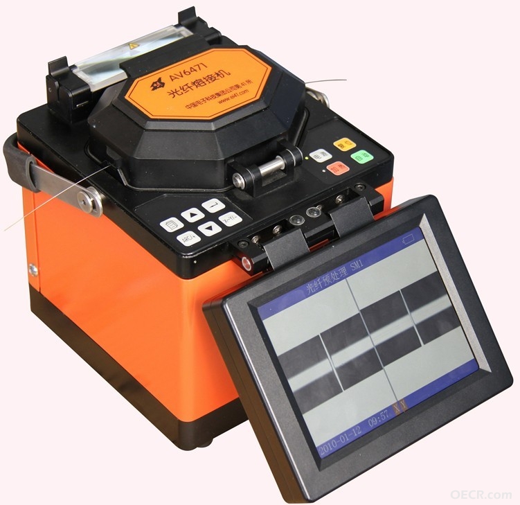

AV6471光纤熔接机
产品综述:
        AV6471光纤熔接机是一种全新设计的熔接设备。强大的功能和极低的损耗使其完全满足于干线和FTTx环境的光纤熔接应用。轻盈的机身和精巧的设计使其在狭窄的工作环境也能应对自如;新光纤成像系统和纯数字化设计,图像显示更加细腻、清晰;采用实时嵌入式操作系统,提供友好的操作界面和更丰富的功能;内置超大容量高性能锂电池,为长时间野外工作提供了可靠保障;温湿度和气压实时补偿系统使熔接机随时适应外界变化,即使在恶劣的环境下也能获得光纤的低损耗接续。
主要特点:
全新设计,纯数字熔接机
体积小、重量轻,含电池仅2.8kg
工作效率高,8秒熔接,30秒加热
关闭加热盖自动加热,关闭防风罩自动熔接
X轴和Y轴同时显示,光纤放大倍数304倍
实时放电校正系统,一般不需调整参数
电极寿命长,可放电达4000次
提供USB和VGA端口
5.7英寸数字高清晰液晶屏提供完美显示
屏幕实时精准显示电池剩余电量
内置超大容量锂电池,可完成220次接续及加热
工作原理:
        AV6471光纤熔接机是结合了光学、电子技术和精密机械的高科技仪器设备。其原理是利用光学成像系统提取光纤图像在屏幕实时显示,并通过CPU对光纤图像进行计算分析给出相关数据和提示信息,然后控制光纤对准系统将两段光纤三维对准,再通过放电电极激发出高温电弧熔融光纤以获得低损耗、低反射、高机械强度以及长期稳定可靠的光纤熔接接头,最后给出精确损耗评估。
高清光学图像采集系统
高清双分离光纤对准仪
高性能CMOS传感
传感器像素640*480
透镜成像光纤对准系统
快速光纤端面评估
精确光纤对准
精确熔接损耗评估
实时放电校正系统
高性能放电电极
交直流混合放电技术
电流反馈及环境补偿
典型应用:
        作为国内第一台光纤熔接机的设计单位,有着超过20年的熔接机的研发、使用经验,我们深知高质量、高效率光纤接续的各种要求。AV6471光纤熔接机是一款设计紧凑、操作简单、易于携带的光纤熔接设备。机身设计符合人体工程学的操作原理,即使在光纤很短的情况下也可以很轻松地进行熔接。
        AV6471光纤熔接机可用于包括干线在内的所有光缆线路工程施工、线路维护、应急抢修、光纤器件的生产测试以及科研院所的研究教学中。
技术规范:
主  要  技  术  指  标
适用光纤        SM(单模),MM(多模),DS(色散位移),NZDS(非零色散位移)
接续损耗        0.02dB(SM),0.01dB(MM),0.04dB(DS),0.04dB(NZDS)
回波损耗        优于60dB
操作方式        全自动、半自动、手动
光纤对准        先进的PAS对准方式
光纤直径        包层直径80~150μm;涂覆直径100~1000µm
切割长度        10~16mm(被覆光纤直径<250µm);16mm(被覆光纤直径250~1000µm)
放大倍数        垂直双显,放大304倍 ;水平双显,放大152倍
图像显示        高性能5.7英寸640*480液晶屏,提供清晰、细腻的图像显示
显示界面        提供丰富的当前工作信息
张力测试        标准2N(可选)
热缩套管        60mm、40mm 和一系列热缩套管
电池容量        典型熔接220次,充电时间约为3.5小时(可在充电时使用)
电池寿命        循环充电次数达300~500 次,客户自己可更换
电量指示        屏幕实时精确显示剩余电量
电极寿命        典型值4000次,客户自己可更换电极
光纤夹具        全新设计,使得光纤定位更精确、方便
施工照明        内置高亮度、宽范围照明灯,极大方便夜间操作
外部接口        提供标准USB接口及VGA视频输出端口
供电电源        内置锂电池11.1V;外接适配器,输入:AC100-240V,输出:DC13.5V/4.5A
工作环境        温度:-10℃~+50℃;湿度:95%RH(40℃,不结露);海拔高度:0~5000m
外形尺寸        长×宽×高=160×150×140(mm)
重    量        2.3kg(无电池),2.8kg(含电池)
标配:
代 号        名      称        数    量
1        AV6471光纤熔接机        1台
2        电源适配器        1个
3        锂电池        1个
4        光纤切割器        1个
5        交流电源线        1根
6        备用电极        1对
7        洗耳球        1个
8        泵瓶        1个
9        冷却托架        1个
10        产品使用说明书        1本
11        豪华携带箱        1个
