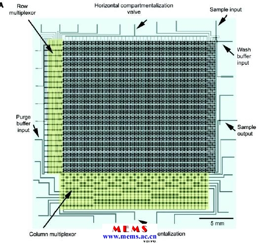

    芯片实验室的特点有以下几个方面:其一、集成性。目前一个重要的趋势是:集成的单元部件越来越多,且集成的规模也越来越大。所涉及到的部件包括:和进样及样品处理有关的透析、膜、固相萃取、净化;用于流体控制的微阀(包括主动阀和被动阀),微泵(包括机械泵和非机械泵);微混合器,微反应器,当然还有微通道和微检测器等。最具代表性的工作是美国Quake研究小组[9]将3574个微阀、1000个微反应器和1024个微通道集成在尺寸仅有3.3mm×6mm面积的硅质材料上,完成了液体在内部的定向流动与分配,如图1所示。

图1:大规模集成的微液路芯片
