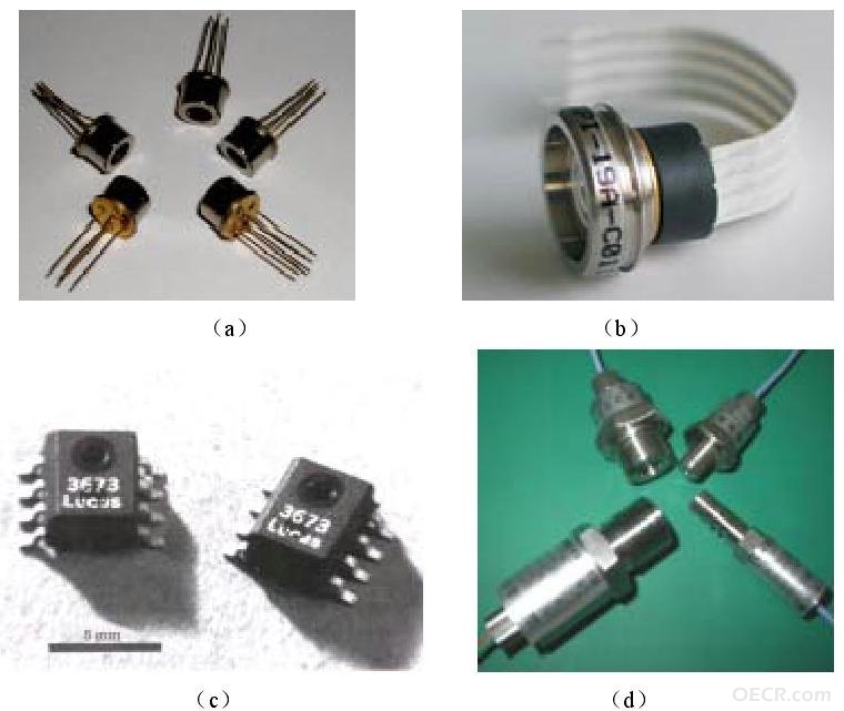

图1 压力传感器的几种典型封装形式
一般来说,压力传感器的封装应依据传感器测量原理、芯片的结构、以及被测量对象和应用环境的不同,确定其封装的要求。在军品、航空航天等应用领域中,对封装的要求很高,在民品等应用领域,对封装的要求可适当的放宽。压力传感器用于压力测量时,与加速度、谐振器和陀螺仪等相比,其压力芯片通常必须直接暴露在被测量的流体中,这就要求采用既能保护芯片,又能传递压力的方法对压力传感器进行封装,因此,其封装要求和难度相当高。概括起来,压力传感器的封装应该满足以下几方面的要求:1)机械上是坚固的,抗振动,抗冲击;2)避免热应力对芯片的影响;3)电气上要求芯片与环境或大地是绝缘的;4)电磁上要求是屏敝的;5)用气密的方式隔离腐蚀气体或流体,或通过非气密隔离方式隔离水气。6)低的价格,封装形式与标准制造工艺兼容。图5.1是压力传感器常用的几种封装形式。图1(a)是TO封装外型,(b)是气密充油的不锈钢封装,(c)是小外形塑料封装(SOP),这三种封装形式为压力敏感头,(d)是不锈钢封装的压力传感器产品
