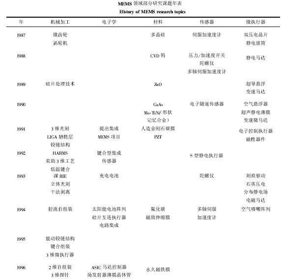

    下图列出了1987~1996年来MEMS的研究概况。
