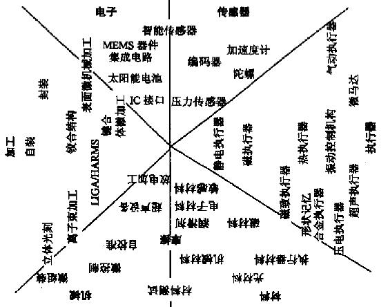

  MEMS研究的内容极为广泛。其关键技术有设计技术、材料、制作工艺测试技术。
