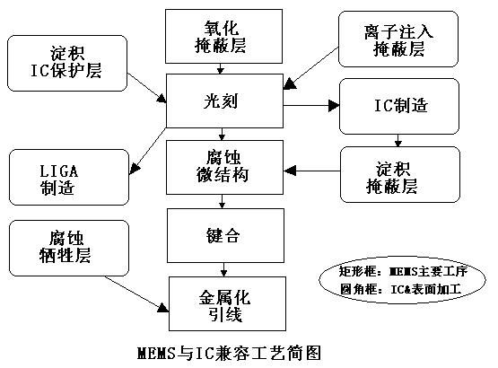

    下图是微机械加工工艺的流程落图。
