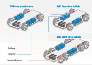

上图所示为SIM-Drive技术用于两轮驱动四轮车、四轮驱动四轮车和8轮驱动8轮车的情况。

SIM-Drive公司的使命是通过生产零部件和SIM-Drive电动汽车平台,支持汽车产业。汽车厂商,比如SIM-Drive联盟成员铃木与三菱,可以利用SIM-Drive技术来扩大自己的电动汽车范围。联盟成员采用庆应义塾大学清水浩教授的轮内电机技术,可以节省数年的研发工作。据SIM-Drive公司,自从1988年以来清水教授的设计得到了持续改进。
SIM-Drive汽车平台驱动系统包括一个轮内电机、逆变器和电池。这些技术可以用于改造新车或者二手车,也可以用于从头开始设计的电动汽车。
据SIM-Drive公司,安装了该公司认证零部件的汽车,将贴上“By SIM-Drive”或“Platform by SIM-Drive”的标签。
Eliica电动汽车几年前由庆应义塾大学教授及SIM-Drive公司创始人清水浩教授设计,具有八个小型车轮,代替四个大型车轮;采用轮内电机以节省空间;包含板状的中空铝制车架用于容纳电池;使用东芝的快速充电锂电池。
即将推出的SIM-Drive原型车将基于清水以前为Eliica所做的研究成果,包括板状铝制车架和轮内电机。
