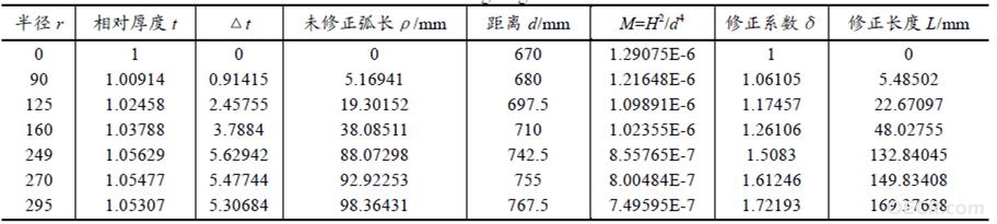

现在我的课题是设计镀膜机里的修正档板。搜了一些文献。其中有一篇感觉比较好理解。他是通过实验结果来设计。实验中所用镀膜机的夹具为平面转动夹具,蒸发方式为电子束蒸发。而其中的一部分计算方式我不知道依据什么来的。见下:
根据实验所得结果,理论上设计高反膜的修正挡板,理论设计所用数据如表所示
  表中:半径 r 为距离中心的长度;相对厚度为两次高反膜实验的平均值;△t=(t-1)×100;未修正弧长ρ=2πr/100;d 为蒸发源距离基板上选取点的长度;H 为转动轴的高度,H=510mm;δ=M1/Mn(n=1-7);修正长度L=δ×ρ。
请教一下,这里的未修正弧长,修正长度怎么理解?是什么依据?如果是球面转动夹具改如何计算?
然后他利用计算机软件 Origin 做出曲线拟合,做出了档板曲线。
请问下还有什么方法能够比较好理解的设计出修正档板?
