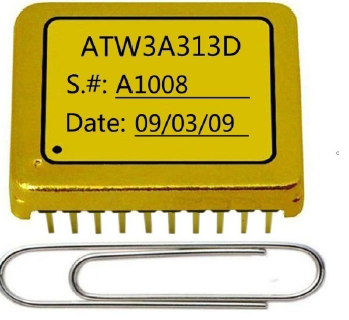

1.ATW3A313
ATW3A313是一款小巧的完全屏蔽的TEC控制器,用来保证目标温度在预设温度的窗口范围内。主要优势是使用这个控制器可以节约电池系统的能源。在大部份的使用时间,我们的目标在预定窗口范围内,制冷控制器不打开;当目标温度在预设温度窗口外时控制器开启将目标的温度调整到设定温度范围内。

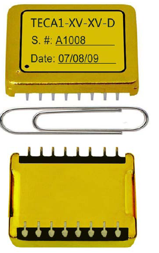

2.TECA1-XV-XV-D
效率:>90%,
最大输出电流:2.5A
最大输出电压:外部可调0V~Vps-Iout*0.1
电源供电电压:3.1V~3.5V或4.75V~5.25V
严格限定温度,控制电压:0V~3.0V
目标温度可调
高精度,高稳定性,OEMI
尺寸小 :25.8*20mm
包装
IP封装
符合RoHS:100%无铅

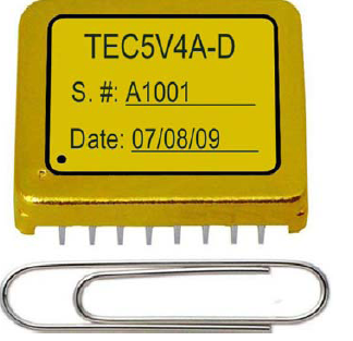

3.TEC5V4A-D
效率:>90%,
最大输出电流:4A
最大输出电压:外部可调0V~Vps-0.2V
高稳定性:0.01C
电源电压:4.75V~6V
高精度、高稳定性、0EMI
尺寸小 :25.8*20mm
严格限定温度,控制电压:0~3.0V
包装
IP封装
符合RoHS:100%无铅
TEC5V4A-D是为驱动具有高稳定性,高效率、零干扰、小封装,物体温度可调的TEC模块而设计的。该模块为客户提供接口端来设置所需的物体温度(即设定点的温度)、最大的输出电压和补偿网络。它有DIP和SMT两种封装形式。

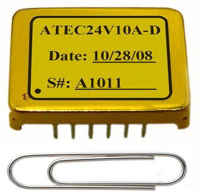

5.ATEC24V10A-D
最大输出电压:24V
最大输出电流:10A
最高功效:>96%
温度稳定性:<0.01°C
无电磁干扰
封装尺寸:38.8 X 34.5 X 7.5 (mm)
DIP及SMT两种封装模式
符合RoHS:100%无铅
ATEC24V10A是通过驱动高功率TEC来实现高功率以及高稳定性的模块。它有一个很宽的输入电压范围:5V~25V,允许设定输出电流限制,并可以通过一个电压信号来设定设置点温度,设置点温度范围仅靠使用3个电阻就能进行调整。它有DIP和SMT两种封装形式。型号分别为:ATEC24V10A-D和ATEC24V10A-S。

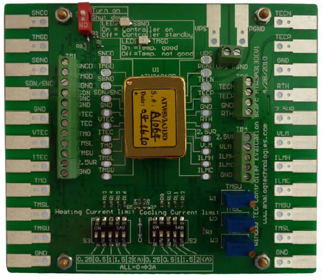

评估板
1.ATW3A313D评估板
这个评估板是专为评估ATW3A313DTEC控制器而设计的。它提供了一个控制器和一个完整的应用
电路
。通过窗口的控制运算法则来驱动TEC模块,保持目标物体的在预先设置的窗口温度范围内。它允许设置输出电流以及输出电流范围和输出电压的限制。有两个LED来指示目标物体的温度是否在设定窗口或备用温度范围内。它还有多个连接片用来连接外部元件和仪器。
2. TECEV-103评估板
TECEV-103TEC评估板可以用来评估我们的TECA1系列TEC控制器。值得注意的是,这个评估板附有可调式补偿网络,能为用户调整热量装载,以最短的时间使目标的温度达到理想的数值。
3. TECEV104评估板
TEC控制器的评估板TECEV104由一个完整的调谐作用电路组成,以驱动TEC。它可以设定输出电流限度,谐调补偿网络,设定内部操作温度,并有一个用来指示TEC温度状态的LED灯,除此之外,它还有多个连接片用来连接外部元件和仪器。使用此评估板的主要目的是谐调评估版的补偿网络,使之匹配热负载的特性。而谐调的另一目的则是将热控制环的响应时间及动态温度误差降为最低,进而保持控制环路的稳定。用户可设定最大输出电压,选点温度,监测输出电压及实际热负载温度,谐调补偿网络等。
