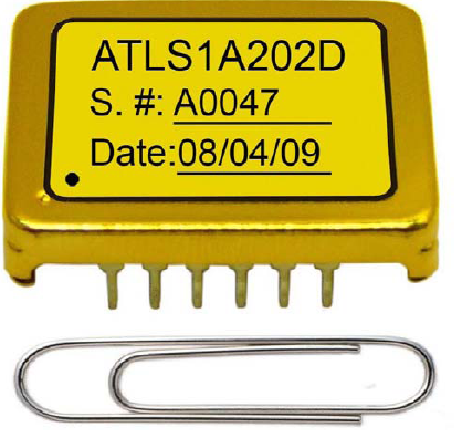

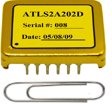

1.ATLSXA202D恒流
激光
驱动器
ATLSXA202D激光驱动系列稍微有别于ATLSXA201D激光驱动系列。这一系列的激光驱动准许使用一个外在数字信号同步校准PWM
产品
阶段的内部开关频率。当与电源开关具有相似的频率或多个这样的激光驱动同一PCB板时可使用这种驱动器来消除了频率干扰。该设计专为驱动低噪音恒流高效的激光二极管。零件号上的“XA”是指定的最大输出电流,它可以被选为:1A,2A,3A或4A。该模块是装有一个金属外壳,零电磁干扰、采用DIP封装模式。
电源电压范围:3.1V-5.5V
效率:≥90%
最大输出电流:1A
电流输出噪声:<100µ
A@0.1Hz
-10Hz
稳定性高
体积小
全密闭结构
如ATLS1A202D是一种为驱动高达1A恒流的激光二极管而设计的
电子
组件,它具有高效率、低噪声、高稳定性及高可靠性,无电磁干扰,体积小等特点。它具有如下功能:控制激光电流、监控激光电流、过温保护、环路良好指示、与外部时钟信号同步,以排除与其他开关设备之间的相互干扰,软启动,关闭。 它带有一个高稳定、低噪声2.5V指示电压。POT(电位计)及DAC(数模转换器)能够用此电压来设置LIS引脚的电压,从而设置输出电流;同时,可用ADC(模数转换器)来
测量
LIO引脚上的电压,从而监测输出电流。 应用:驱动DPSSL、EDFA、光纤二极管、直流二极管等器件中的激光二极管,并且噪声低、效率高。

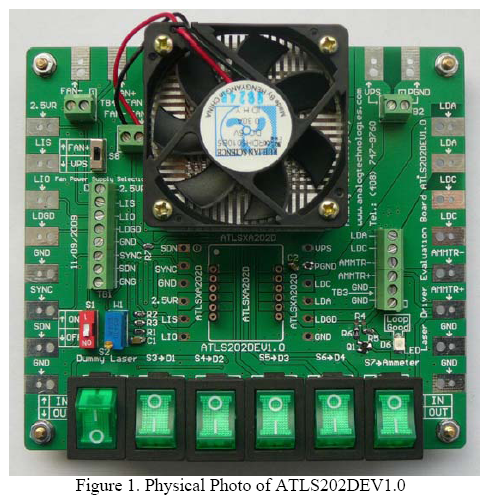

2.评估板
ATLS202DEV1.0是恒流二极管激光控制器:ATLS1A202D、ATLS2A202D、ATLS3A202D及ATLS4A202D的评估板,用来评估它们的功能和主要技术规范。当5V供电时,输出电压范围是0V到4V。在评估板上,有一些连续排列的激光二极管,这些二极管形成了一个虚拟的激光器,这个虚拟的激光管可用来代替真正的激光器,并用来研究激光二极管是怎样被激光器驱动的。输出电流及输出电流限制可以根据需要进行调制。
