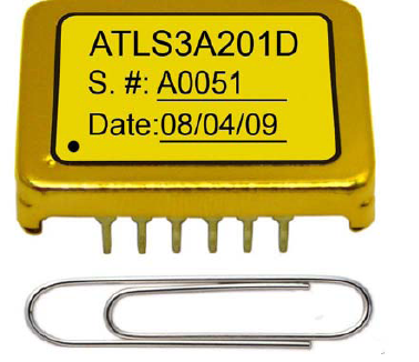

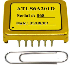

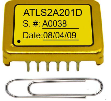

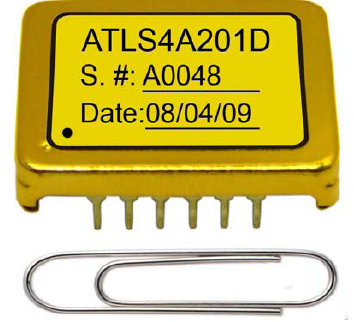

ATLSXA201D恒流激光驱动器,是CWD-01-V2激光驱动器的升级,启动时间更短:相对于CWD-01-V2的100ms仅需要4ms。该激光控制器可以驱动低噪声恒流高功率的激光二极管。“XA”是模块指定的最大电流输出量,它可以是: 1A、2A、3A、4A和6A。当供给动力为3.3V,4.2V及5V电源时最大输出电压可高达2.7V。模块由金属外壳封装,零电磁干扰,采用DIP封装形式。
如ATLS1A201D激光驱动器是一种用来驱动带有1A恒流的高效,低噪声,高可靠性,零电磁干扰,小封装的二极管激光器。它提供了如下功能:激光恒流控制,激光电流监测,过流及过温保护,激光电流控制指示,激光二极管状态指示,软启动及关闭。它带有一个高稳定、低噪声的2.5V指示电压。POT(电位计)及DAC(数模转换器)能够用此电压来设置LIS引脚的电压,从而设置输出电流;同时,可用ADC(模数转换器)来
测量
LIO引脚上的电压,从而监测输出电流。

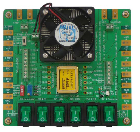

2.评估板
ATLSXA201DEV1.0是恒流二极管激光控制器:ATLS1A201D、ATLS2A201D、ATLS3A201D、ATLS4A201D及ATLS6A201D的评估板,用来评估它们的功能和主要技术规范。在评估板上,有一些连续排列的激光二极管,这些二极管形成了一个仿制的虚拟激光器,这个虚拟的激光管可用来代替真正的激光器,并用来研究激光二极管是怎样被激光器驱动的输出电流可以根据需要进行调制。当5V供电时,输出电压范围是0V到4V。
