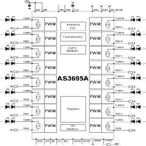

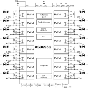

全球领先的通信、工业、医疗和汽车领域模拟集成电路设计者及制造商奥地利微电子公司推出两款LED驱动器IC,以确保最明亮鲜艳的视频画面。AS3695A是一款用于直接照明的16通道白光LED驱动器。AS3695C是一款用于边缘照明的16通道白光LED控制器。这两款产品都属于奥地利微电子LED背光单元(LED BLU)驱动器及控制器产品线,专为最新一代的LCD电视推出。
这两款IC都在电源管理方面表现出色,且拥有最佳的精度。±0.5%出色的驱动器精度确保了精准的亮度和色彩搭配。±0.2%的通道对通道的电流匹配可产生高光照对比度,从而实现最佳的画质和3D效果。此外,高精度的AS3695A和AS3695C 采用了新型电源反馈调节器,能够很好地控制外部电源,实现最高的系统效率并降低LCD电视的LED背光功耗。
奥地利微电子面板照明部市场经理Markus Luidolt表示:“奥地利微电子一直都以制造最佳的LED背光系统驱动IC而闻名。由于性能杰出,我们生产的驱动器已被许多世界顶级电视品牌采用。长久以来建立的市场地位使我们更好的了解直接和边缘照明电视机,有助于我们开发出下一代的LED驱动器。”
AS3695A和AS3695C这两款器件可通过一个串行外设接口(SPI)端口编程,还提供内置的安全功能,包括热关断及LED开路和短路检测。其他功能还包括通过一个10位DAC设置线性电流、可编程的输出压摆率、与电视同步的H-Sync和V-Sync输入、直接PWM模式、欠压自动关机、过压自动关机、温度关机和故障中断输出。
