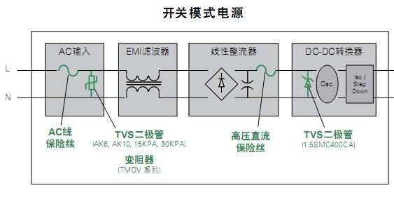

电源部分的保护方案
在开关电源部分,LF推荐的过流和过压保护方案如下:
TVS管
AK6和AK10系列是具有极高额定电流的瞬态电压抑制器(TVS),特别为保护AC和DC输入电路免受瞬态电压损坏而设计,其额定值为6kA(8x20us)和10kA(8x20us);15KPA和30KPA是额定值分别为15,000 W和30,000 W的TVS,它们都是针对保护恶劣环境下LED照明的理想应用。1.5SMC系列是额定值为1500W的TVS,它是保护DC-DC转换器免受瞬态电压破坏的理想选择。
TMOV热保护压敏电阻
TMOV集成了热敏组件,有助于TVSS模块利用适当的外壳,在电缆连接和永久连接应用方面符合UL1449标准。TMOV提供比大多数分立式解决方案更快速的热响应和较低的电感,取得提高了的箝位性能,从而快速响应电压瞬变。
Fuse保险丝
AC线保险丝选用464系列,它提供了最小化、快速响应的表面贴装型250VAC保险丝,符合IEC60127-4标准,464特别针对电源和照明系统设计应用而设计。
高压直流保险丝选用477或505系列,这两个系列都面向高能量和电源应用设计,477系列提供用于400VDC/500VDC额定电压、延时、抗浪涌保险丝,采用5x20mm封装;505系列提供500VAC/VDC额定电压的保险丝,其断流上限额定值高达50kA,采用6.3 x 32mm封装。

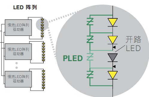

LED阵列部分保护方案-PLED开路保护器
以上方案能够有效的应对电源部分产生的浪涌威胁,保护LED免受损坏。但是我们都知道,LED灯等通常由一定数量的LED管串接或并联组成阵列,单个LED损坏会造成的整个LED阵列的停止工作。传统的fuse、MOV、TVS并不能保障此类问题。因此在LED阵列端,LF专门为LED开路研制了PLED LED开路保护器,如图所示:
PLED LED开路保护器
PLED系列产品是一种电压触发开关导通元件,使用时作为旁路与LED灯串接在电路中。当LED开路时,电压全部降落到PLED上。于是,PLED被激活导通,这一分流路径旁路了开路的LED,并允许电流流入串联电路中的其它LED,从而消除了因某个LED损坏所带来的影响,提高了LED照明设计的稳定性。PLED最多可以同时保护4颗高亮LED,以更低的成本方案提供强劲的保护,主要适用于1W、2W、3W等高亮LED灯,最大通流达1000mA。
相对于传统的LED保护方案,Littelfuse的PLED器件能够提供一个更为简单和经济的电路设计,其特点和优势包括:
>当一个LED损坏时保障整个LED灯串继续工作
>可采用DO-214AA,芯片级QFN和Powermite封装
>可以保护最多4颗高亮LED管,以更低的成本提供强劲的保障
>二合一的保护(开路故障保护,以及额外的浪涌和ESD保护)
>保护动作时不会对电源造成任何负面影响
>反接保护功能
>可以与10KHz的PWN调光速度兼容
>在LED开路恢复后自动复位
