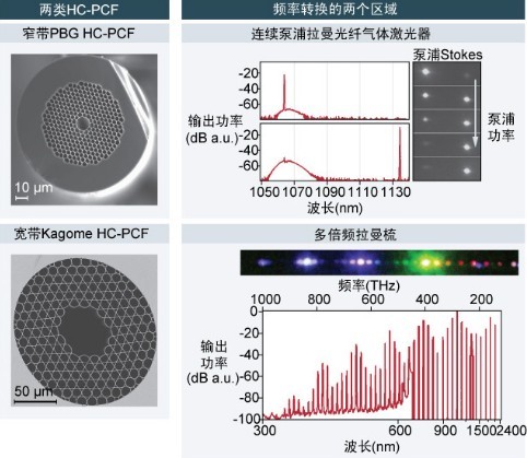

在低泵浦光功率下,纤芯充满气体的HC-PCF中可以产生受激拉曼散射(SRS)、电磁感应透明(EIT)以及饱和吸收等强非线性效应。当纤芯充满拉曼有源气体(如H2)时,PMC可以通过SRS非线性效应实现频率转换,产生振动SRS的阈值能量只有800nJ。[1]
采用超低损耗的光子能带隙(PBG)HC-PCF,可以进一步降低SRS的阈值。一段长度为35m、中心波长为1064nm、传输损耗为70dB/km的填充H2的光子带隙光纤,当泵浦功率达到4 W时就可以产生转动SRS,同时还可以观察到接近量子极限的斯托克斯(Stokes)激光输出。
此外,研究人员在一个全光纤系统中只用几百毫瓦的泵浦功率,就实现了连续(CW)激光泵浦斯托克斯激光输出。[2]由于HC-PCF具有很长的相互作用长度,SRS的放大频域明显发生改变。当泵浦功率较低、脉冲较长(是拉曼退相时间的几倍)时,瞬态SRS就可以获得放大。采用输出脉冲宽度为12ns的调Q单频低重复频率Nd:YAG激光器(见图1),就可以产生multi-octave coherent 多倍频相干SRS光梳。
图1:两类HC-PCF中的受激拉曼散射的不同频率转换范围。光子带隙(PBG) HC-PCF(左上图)和Kagome HC-PCF(左下图)具有不同的几何形状。(右上图)连续光纤激光器泵浦填充H2的PBG HC–PCF,当泵浦功率在阈值以下时,没有斯托克斯激光输出,当泵浦功率在阈值以上时,泵浦光转换为斯托克斯激光输出。(右下图)填充H2的PBG HC-PCF激光器的输出光谱由多条相干SRS谱线组成。

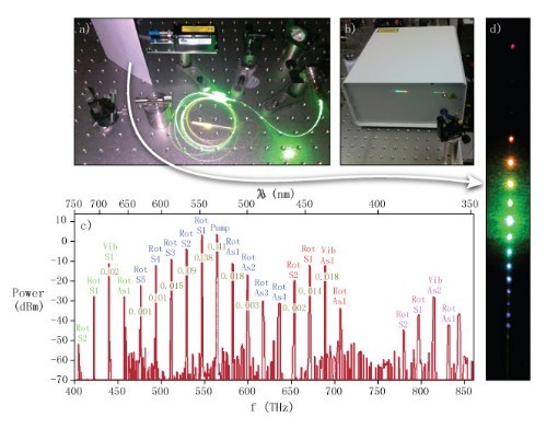

一个紧凑、轻便、电池供电的纤芯充满拉曼气体的HC-PCF 激光器,可以产生覆盖整个紫外和可见波段的光谱线。[5]整个激光器由数米长的PMC组成,PMC中充满压力为10Pa的H2,泵浦激光器为紧凑的二极管泵浦的固体微芯片激光器,其重复频率为7kHz,波长为532nm,平均输出功率为20mW,峰值功率为4kW。该系统的设计专门针对生命科学与法医科学领域的特殊应用要求,例如利用特定的激光波长(往往是相有激光器不能实现的)进行地面诊断、数据收集和激光发射等,并且对可携性具有较高的要求(见图2)。
图2:紧凑的多线输出拉曼光纤气体激光器,其输出光谱覆盖可见光到紫外波段。(a)实验装置图,包含一个微芯片激光器和填充H2的PMC。(b)基于PMC的拉曼激光器。(c)PMC拉曼光纤气体激光器的输出光谱。每条光谱线上面的标识表示功率比、共振拉曼光谱的阶数。(d)CCD相机记录的输出光谱。
以PMC为基础的拉曼频率转换器不但结构紧凑,而且频率转换效率非常高,其从泵浦光转换到其他光的转换效率高达60%。整个输出频谱包括23条谱线,光谱范围超过450THz,覆盖紫外到可见光波段。其中9条谱线是泵浦ortho-H2 S00(1)产生的拉曼初始边带,1条谱线是振动斯托克斯分量,两条谱线是振动反斯托克斯分量,源于H2的Q01(1)跃迁,每一个谱线同时产生一系列旋转边带,从而使频谱范围从712nm的近红外波段扩展到353nm的紫外波段。
在要求高功率密度、窄频谱分量和紫外波长输出的应用场合,以PMC为基础的激光器可以取代传统的超连续光源。研究表明,该激光器的远场和近场输出的拉曼分量在空间都是单模的。在该激光器的输出光谱线中,线宽最大为100MHz,其中可见光分量的平均光谱密度为2.4W/GHz,紫外分量的平均光谱密度为0.7W/GHz,这远远高于超连续光源的光谱密度。

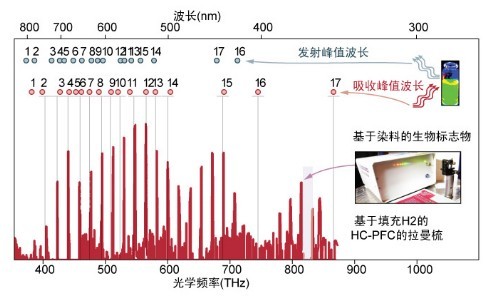

Alexa Fluor的17个代表性染料的吸收光谱目前被广泛应用于DNA测序荧光染料检测应用中,以PMC为基础的激光器可以获得生物医学领域需要的这些波长(见图3)。[5]这些吸收谱线几乎与由以PMC为基础的激光器产生的激光谱线重叠。利用可调谐泵浦激光器,采用不同的拉曼气体,或者精确地改变空心光纤的光学传输特性,都可以提高该激光器的输出频率范围。将现有泵浦激光器的可移植性和PMC的紧凑性相结合,能使该激光系统实现小巧紧凑的封装体积,从而进一步减少维修或校准操作。
图3:单个激光源与染料生物标志物Alexa Fluor系列的吸收波长匹配。
