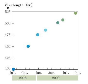

1995年,日本日亚公司(Nichia)的Shuji Nakamura等人展示了世界上第一台氮化铟镓(GaInN)可见半导体激光器,该半导体激光器在蓝宝石上制作,输出波长位于光谱的紫色区域。[1]这次演示标志着一个新级别的“直接二极管”可见光激光器的诞生——与过去的产品相比,该激光器的结构更加紧凑,更加牢固耐用,成本更加低廉,对温度的敏感性更低,其不但能帮增加用户的设计灵活性,而且还能提供更高的效率。自从InGaN激光器被首次演示后,其在紫光和蓝光区域的效率和寿命又获得了迅速提升。InGaN激光器可用于复印和蓝光光盘等应用领域。最近,得益于非极化和半极化GaN基底上的InGaN半导体激光器的创新性发展,人们已经获得了更高效率的蓝光半导体激光器,并且将其连续输出波长拓展到了520~525nm的绿光区域(见图1)。[2]
图1:1995年,日本日亚公司(Nichia)的Shuji Nakamura等人首次展示了氮化铟镓(GaInN)半导体激光器。此后,GaInN半导体激光器的输出波长逐渐向绿光波段延伸。

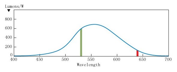

正因为如此,这些广泛部署的激光器必须能够满足便携性和耐用性的苛刻要求。 而且,输出绿光的激光器是最佳选择,因为人眼对绿光最为敏感。在这类应用中,红光半导体激光器是无法胜任的,因为在输出功率相同的情况下,人眼对绿光的敏感度通常要比对红光的敏感度高出4倍以上(见图2)。而如果用半导体激光器泵浦的固体激光器(DPSS)激光器,其固有的效率较低、牢固耐用性差、对温度过于敏感、波长固定在532nm等不足,将使应用大受限制。相比之下,InGaN半导体激光器能够从一个微型激光芯片中直接输出绿光,并不存在DPSS系统所存在的上述缺点。
图2:人眼的敏感度曲线显示了为什么绿光激光器比红光激光器能更有效地让人产生“眩晕”。
