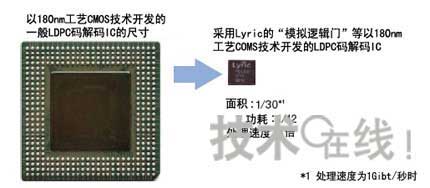

  不过,为了防止该创意流产,“实际上直到该技术的应用实例(解码IC)被开发出来之前,都是悄悄进行的”(Lyric)。该公司在强调该技术的有效性时表示,此次开发的解码IC“与原来的解码IC相比,即使在同一工艺下,也收到了电路面积减至1/30,功耗降至1/12,且数据处理速度达到4倍的效果”(Lyric)(图1)。

图1:实现大幅低功耗化和小型化
在Lyric采用180nm工艺CMOS技术试制的LDPC码编码IC(右)与采用同一工艺技术和原来的电路技术制造的同类IC(左)之间,进行了面积、功耗及处理速度的比较。由这三者相乘的综合性能比为30×12×4=1440倍。

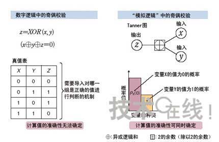

图3:从数字逻辑到“模拟逻辑”
Lyric采用自主开发的“模拟逻辑”对纠错中的奇偶校验等处理进行了导入。由于能够同时进行以往的其他计算即bit逻辑运算及其准确性的评测,因此利用晶体管数量约为1/100的电路即可解决问题

  ③中的课题通过利用最初就具备纠错功能的数据处理算法进行解决(图3)注3)。
注3)根据贝叶斯统计和Sub-product算法,对图形上的概率传播进行计算。“数字电路具有较强抗噪声能力的原因是通过将数据值限定为0或1在数据处理的所有步骤上进行纠错。但这样一来处理就会变得冗长,而且数据所具有的重要信息也会被一起丢掉,因此,即便是简单的计算,电路设计也很复杂。而我们的技术不仅可使是规模大幅减小,而且抗噪声能力也很强”(Lyric)。由于这是一种与纠错LDPC码相似的概念,因此“选择了LDPC码来作为最初的封装示例”(Lyric)。
