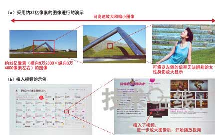

PlayView的特点是,即使是超过10亿像素的“超高像素”图像,也可流畅地放大或缩小。例如,像图1(a)一样放大全景照片时,可将低倍率时只显示为一个点的女性身影放大至能够看清楚脸的程度。如果是在“PlayStation3”(PS3)上,通过高速放大或缩小这种图像,能以1920×1080像素(1080p)、60帧/秒的速度在显示屏上显示。
PlayView不仅支持照片,还支持视频、音乐以及Web网站的链接。例如,持续放大照片至一定尺寸后,可将该照片的一部分作为视频播放(图1(b)。

图1:高速放大或缩小超过10亿像素的图像
在PS3上,使用PlayView可高速放大或缩小超过10亿像素的图像(a)。PlayView还可植入视频数据(b)。例如,放大照片至一定尺寸后,可播放植入的视频。照片是拍摄的CEDEC 2010上SCE的幻灯片。
