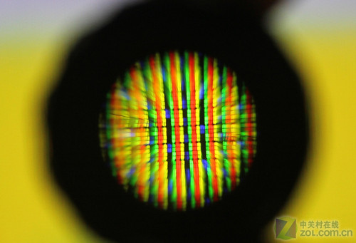

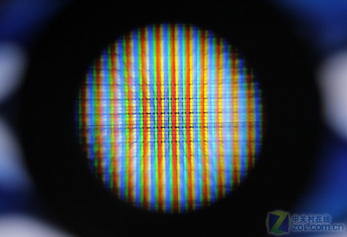

   夏普52LV925A 3D液晶电视作为四色技术的代表机型,采用了Quattron(四色技术)在三原色的基础上添加了黄色,传统的三原色面板由约620万个次像素组成,而四色技术面板则由约800万个次像素组成,次像素的数量是传统液晶面板的约1.3倍,颜色更加自然。
实拍夏普52LV925A 3D液晶电视像素点

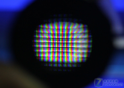

普通的三原色液晶电视像素点实拍

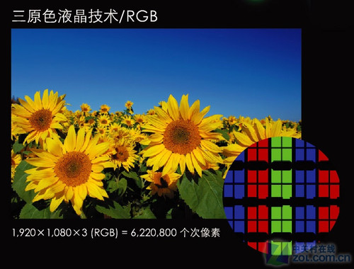

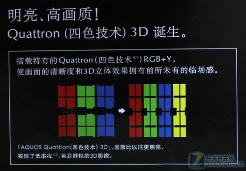

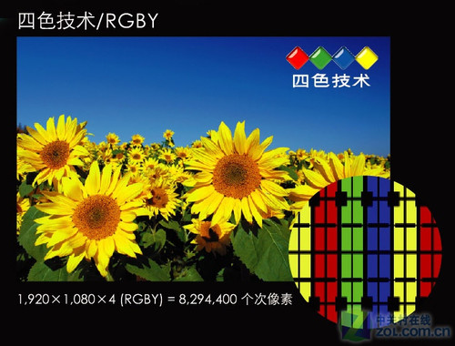

    夏普最新开发的四色技术是在一个像素点中加入了黄色次像素点,使得原来1920×1080×3(RGB)=6220800的次像素升级为1920×1080×4(RGBY)=8294400个次像素,虽然没有增加显示分辨率,但是却增加了颜色点,通过四色技术(RGB+Y)颠覆了以往三原色概念,实现了高画质和更为精确的颜色表现,色域变得更加广阔。
四色技术
四色技术的像素点表现
三原色像素表现

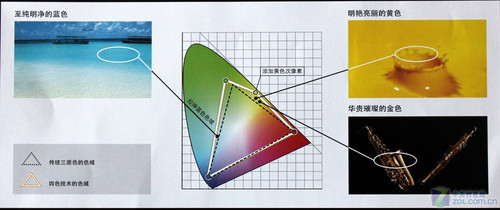

    新加入的黄色次像素点使得普通三原色显示屏很难精准描绘的颜色得以准确表现,四色技术大大的扩展了色域范围,提高了色彩表现力。添加了黄色元素让难以表现的金色更加华贵,同时也拉伸了蓝色色域。通过BM7测试得到这款夏普52LV925A 3D液晶电视的色域达到84.62%,但由于测试环境和工具的不同,此数值仅供参考。
提高黄色表现力
● 为什么要添加黄色元素?
    传统RGB显示需要特别加强光源的照射才能更好的再现逼真的中间色,如黄色、蓝绿色和紫红色,为了显示更加明亮的画面,需要提升整个光源的亮度。通过光谱来看,有了黄色,这些中间色表现问题就能够得到解决,黄色的添加能够使色域更广,并且能够在同样的能耗下产生更加鲜艳明亮的图片色彩。
实拍夏普52LV925A 3D液晶电视黄色画面时的像素点情况
