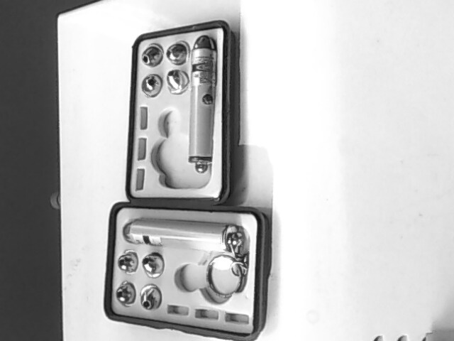

 楼主| 发表于 2010-9-19 18:01:32 | 显示全部楼层

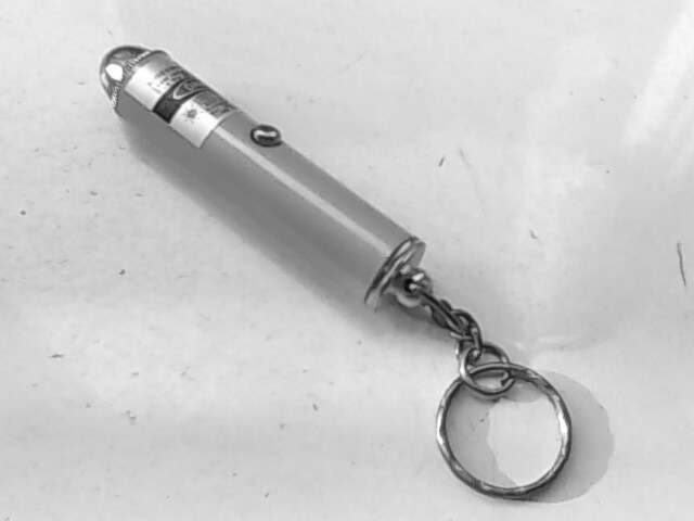

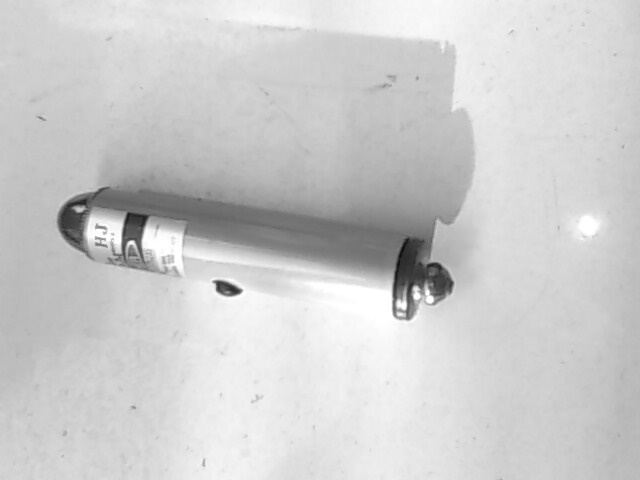

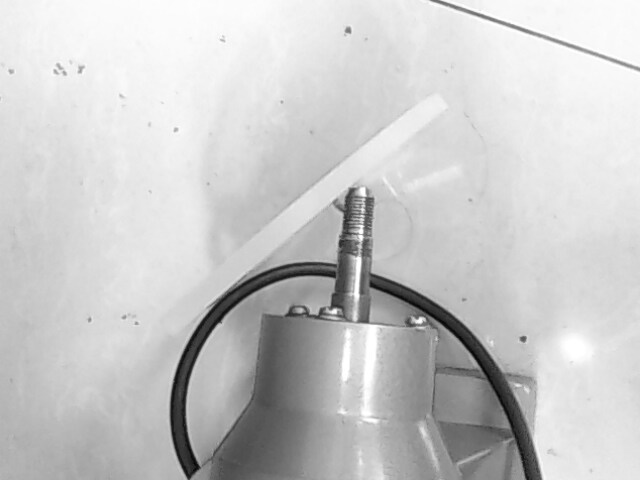

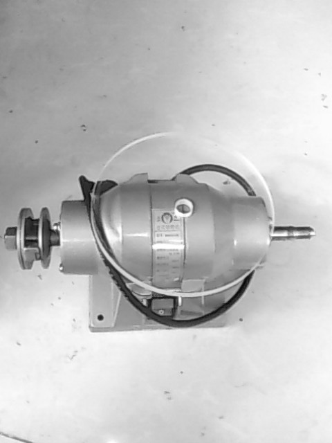

光线通过旋转透明介质改变轨迹实验照片

你是让激光通过旋转的透明轮子吗?然后光束的路径发生改变?
轮子的转速是多少?

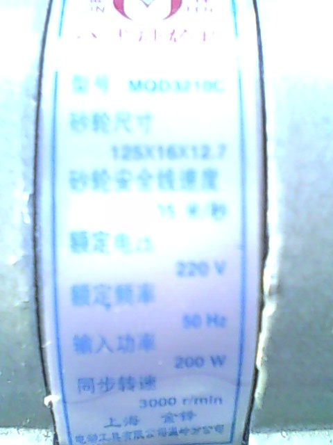

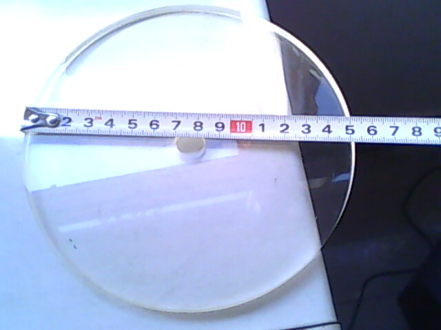

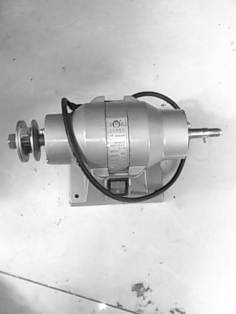

 楼主| 发表于 2010-9-20 17:43:49 | 显示全部楼层
现用的器材
电动机
每秒安全线速度35米。
转速
每分钟3000
透明介质
有机玻璃
直径15厘米
厚度0。8厘米
见照片,用手机摄的,数天后用相机摄。
