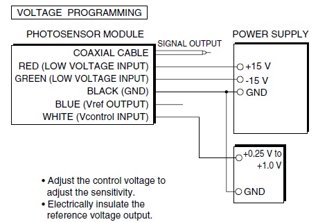

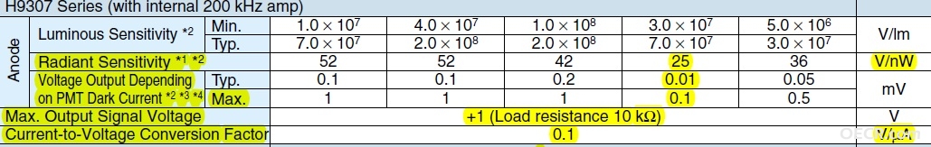

各位好!我在试验中使用滨淞公司的H9307-04光电倍增管,但是不知道这款管子什么时候饱和?另外我使用的+-15V电压和1.0V的控制电压精度不是很高,就是普通的那种,不知道这个对于光电倍增管影响大不?有使用光电倍增管经验的请解答一下,小弟万分感谢!
附图
参数: QQ截图未命名.jpg

你这种型号的没用过,不过,一般光电倍增管,我们看它的饱和电压.方法如下:
调节电压看电流.在管子前加个光阑,给它一个可以小点的信号.(如果是新管子,最好不通光,加电压并保持到电流稳定,赶走管子内的残存粒子).逐步加大电压。观测电流,如果电流迅速增大,则此电压为饱和电压。
我们以前用的光电管。一般加压到900V左右吧。
