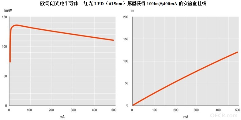

2010年7月21日,欧司朗光电半导体的开发人员成功将红色薄膜LED的效率提升30%,又一次刷新了实验室纪录。最新一代薄膜芯片得益于优化的芯片平台,有助于芯片的进一步提升。而效率的大幅提升,能开辟LED在普通照明、投影和工业领域的全新应用空间。
在350mA的工作电流下效率可高达119lm/W(70mA时为136lm/W),LED的这项新纪录源自最新一代红色1mm²薄膜芯片(InGaAlP),该芯片装配在Golden Dragon Plus封装内,发光波长为615nm(主波长)。在此波长下,目前还没有任何LED具有较这为高的效率。该芯片的实测效率为44%(70mA时高达49%),波长为642nm时甚至超过50%。效率更高就意味着在相关应用中及相同电流下的光输出可以更大、功耗更低。而且所需要的芯片数量更少,达到相同亮度占用的空间更小,所以也将催生更多新奇的设计方案。此外,需要消除的废热减少近半,从而大大降低冷却的需求。在亮度不断增加的同时,光源的外形也越来越紧凑。
图解:材料特性的改善、薄膜平台的进一步发展以及输出效率的提升,使得二极管的效率能提高30%,未封装芯片甚至受益更多。图片来源:欧司朗光电半导体
