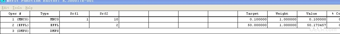

我最近在设计一个双高斯物镜,有10个面,在设置透镜 最小中心厚度时,是不是每一个MNCG只能设置一个透镜厚度,如果要设置多个 ,是不是要加入多个MNCG,而且每个MNCG后都要注明第几面到第几面,各位帮我看看,谢谢!!!

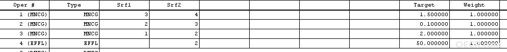

发个清晰的图,这是我设置的,只设置了前三个面,不知对否

MXCG  srf1=1  srf2=10  表示表面1到表面10的玻璃中心厚度最大值
MNCG 同样

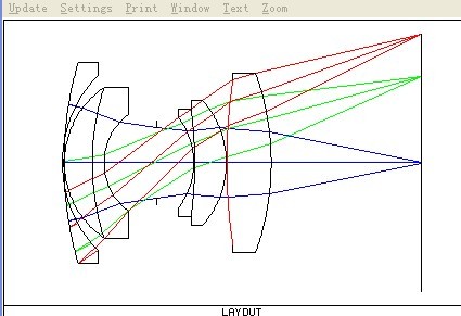

好像不对吧,我按照你说的设置后图像不对,而且我的物镜系统中还包括两个空气间隔和一个光阑,我也试过每个面都设置一个MNCG,空气的用MNCA,但是还是不对,请大侠帮忙解答这是怎么回事,该如何设置呢
发表于 2010-9-4 16:50:43 | 显示全部楼层
如果你是一个面一个面设的,直接用CTGT好了.
MNCG可以一定程度控制中心厚度,但还有几个因素要考虑,权重以及其它因素可能会导致你的中心厚度减小.你可以加大MNCG的权重,或者减少其它制约因素的权重

mncg只需要注明起始面和终结面就可以了,它表示的是最小厚度~~~
你感觉不对的光路图里,因为你设置的最小值是0.1mm,所以这种情况下是会出现图中所示第一片透镜那么薄的现象的。
你可以手动将第一片加厚,设为定量,然后重新优化~~
发表于 2010-9-8 21:21:12 | 显示全部楼层
或者可以将MNCG值加大,然后再优化。
