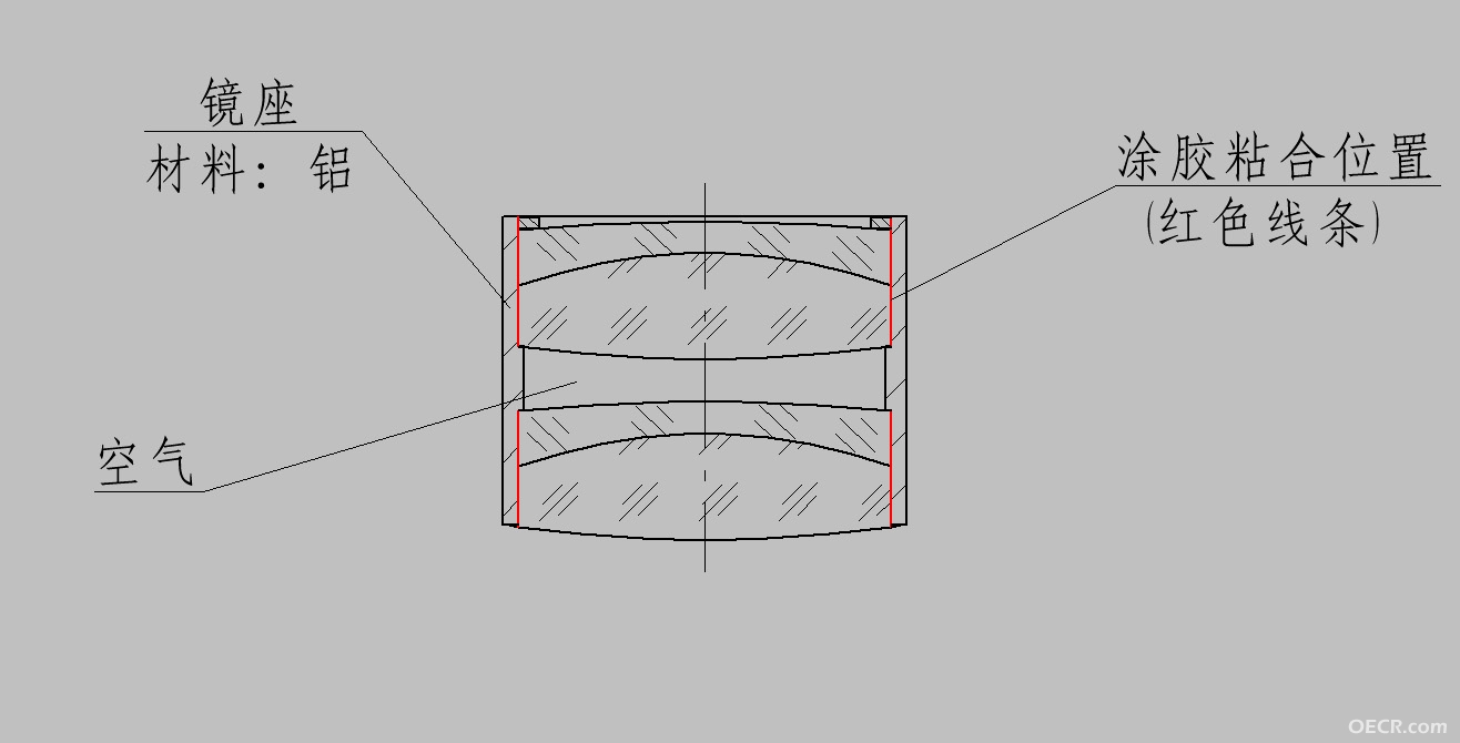

透镜与金属铝的粘合,粘合示意图如图示。
要求:1.胶水的初固时间短些,大约4分钟左右;
         2.胶水流动性差,流动性太强的话易溢出,不方便擦拭,特别是里面的球面;
         2.胶水不能有挥发性,因为它挥发出来的气体会被密封在两个胶合组形成的空气间隔中,严重影响光学性能。
         3.粘结牢固、稳定,具有较强的抗震性、温度变化适应能力。
如果能满足以上要求,请问价格和联系方式,谢谢!

但我感觉一方面用UV胶操作不太方便,另一方面初固后用紫外线灯照固化时会不会因胶水的收缩而引起这两组镜位置的变化呢?

可以选择两种胶,一种是UV胶,优点是固化时间短,需要固定的结构件和光学件之间的间隙比较小,缺点是会产生应力;另一种是黑胶,优点是没有应力(应力很小),缺点是固化时间比较长(10~12小时),另外结构件和光学原件之间的间隙要求相对大。采用何种方式,要根据实际应用要求来定,此外镜筒的结构设计上还可以再做一些调整。
