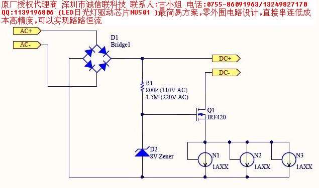

  Nu501是最新设计的一款线性LED恒流驱动IC,封装为sot 23-3,应用电压范围为0.4-12V,输出电流为15-60mA可选。由于较高的耐压,在多灯串联的应用中, 只需要少量的外部元件,就可以实现交流输入应用,和传统的应用电路相比,不仅省了隔离 变压器,而且缩小了整个系统的体积和设计成本。该产品主要应用在家庭照明和景观照明。
  典型应用电路:
 参数设置:

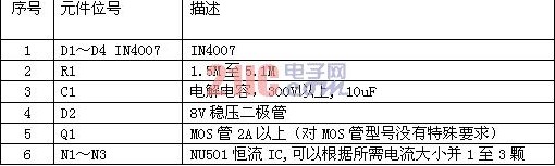

  1、D1~D4通过4个二极管组成整流桥,AC220V交流通过整流桥后输出DC直流。
  2、C1 电容的选择
  电路中C1是电解电容,主要是起到一个滤波作用并可以提高效率,为保证其达到更高的效率,最好选用10UF以上,因220V交流整流后是311V的直流,估电容的耐压值要300V以上。
  3、电路中的MOS开关管主要是承担压降,比如电路中串75颗LED灯珠,这样的话,MOS管上所要承担的压降大概在70V左右,所以这样一来它的发热量会比较大,需加散热片进行热处理,为了减少散热量,同样也可以通过使用更大电流的MOS开关管。
  4、NU501是15ma至60ma的定电流设计,所以在选择输出电流时,可根据自己所需要的电流大小进行选择,来达到您想要的恒流源。

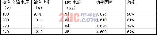

  下表为150颗(75颗串联,2并)0.07W白光LED灯珠的测试数据:

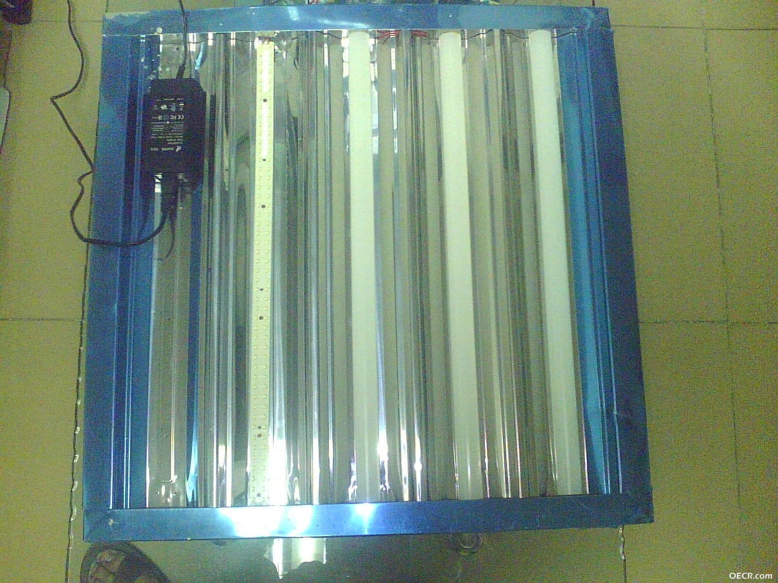

图一:测试样品
  图二:测试样板点亮效果
图三:182V交流输入后恒流后电流为0.034A
  图四:200V交流输入后恒流后电流为0.034A
  图五:220V交流输入后恒流后电流为0.034A
  图六:240V交流输入后恒流后电流为0.035A
  图七:客户使用本方案量产的LED日光灯成品
