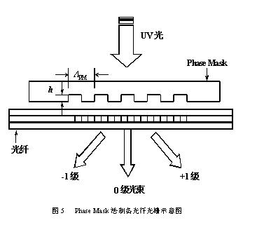

相位掩模板(PM:Phase Mask)其实质就是一个在石英衬底上制作的位相光栅,可以通过对入射光的位相调制,衰减或消除零级衍射,并提高某一衍射级次的衍射效率。用相位掩模板制作光纤光栅的原理就是,用UV光照射相位掩模板,然后利用衍射光束之间的干涉,在掩模板后面形成周期的光强分布,从而在光纤的纤芯引起周期性的折射率调制。如图所示。

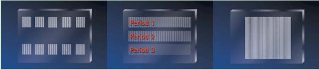

Lasiris TM 相位掩模板的基本参数如下:
工作波长       190 - 800 nm
pm周期        0.4 - 1.2 μm
模板周期精度     ±0.3 nm (±0.1 nm可选)
周期测量精度     ± 0.02 nm
基底/窗口尺寸   可根据要求定制
啁啾范围(啁啾)   0.03 nm/cm - 40 nm/cm
啁啾精度           0.005nm/cm - 1 nm/cm(随啁啾改变)
损伤阈值        优于1 j/cm^2(248nm,50hz脉冲光的光强)
衍射效率        0级衍射<=3 % , ±1级衍射>=33 %
                0级衍射<=1.0 % ,±1级衍射>=35 %(可选)
AR coating       可选
楔形角          < 30 arcsec
衬底材料       康宁7980, 熔融透明石英
厚度           3.175 mm ± 0.125 mm
另外,还可以根据要求定制特殊样式的相位掩模板。
